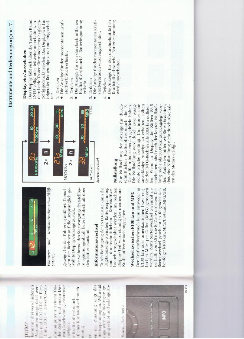

Jetzt hab ich nochmal nachgeschaut.
In der Bediengungsanleitung M89 steht "Zum Sortenwechsel zweimal inerhalb von 0,5s die R-Taste drücken.
Dachte bisher auch wie Klaus das geht mit beiden sorry.
Hoffentlich klappt jetzt.
Die Anleitung kannst du haben wenn du eine brauchst
Wolly:smile:
Schade der Anhang ist kaum lesbar aber die Bildanleitung sieht man.
( Steh mit meinem neuen all-in-one noch auf Kriegsfuß )
