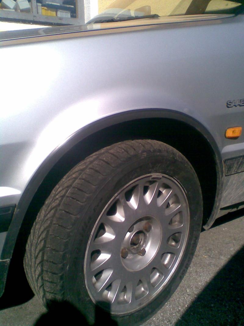

Ist dieser Rostbefall am Kotflügel normal für 1997?
Der vordere Kotflügel ist eigentlich das geringste Übel.
Abschraubbar und Lackieren dieses Bauteiles kostet nicht die Welt.
Besser als Türe oder gar hinterer Kotflügel....

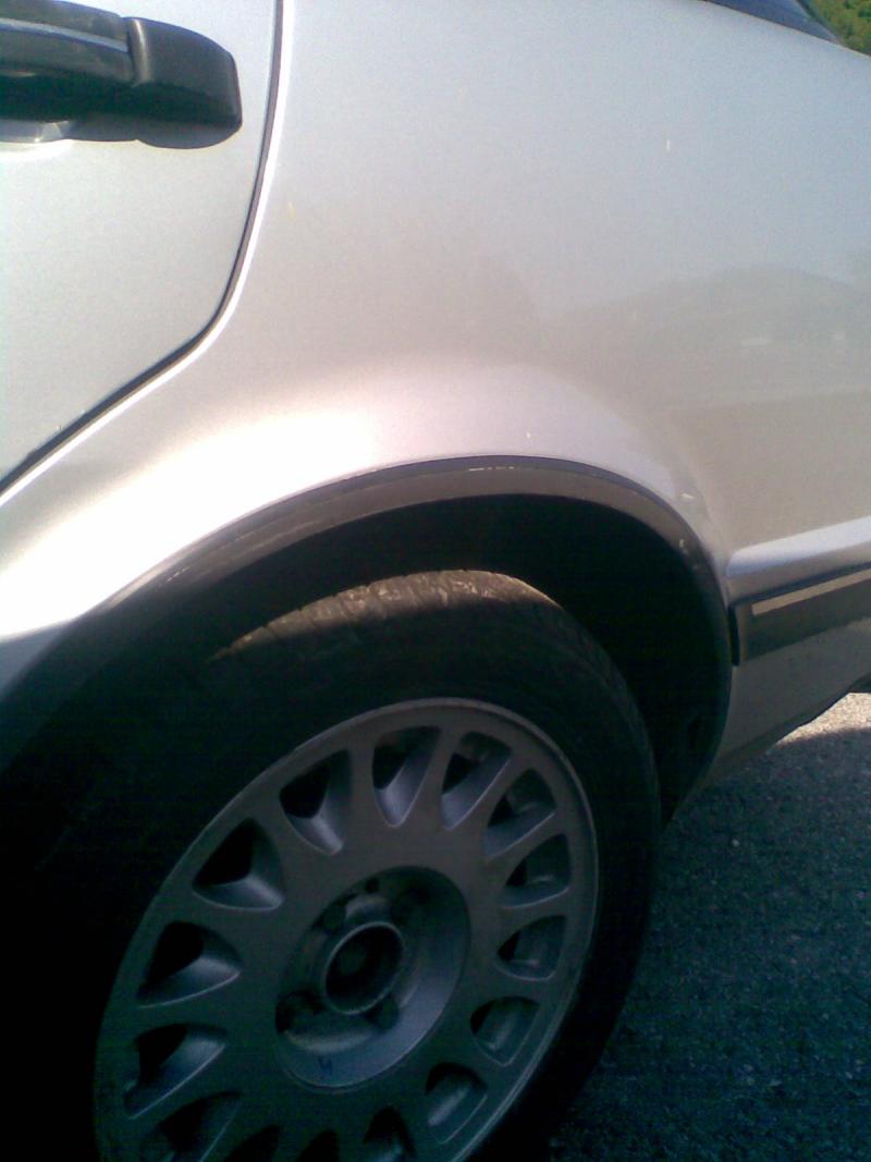

hello leute hab ja nen 93er äro.. und der sieht auch etwas beschissen an den Radläufen aus... wagen wurde mal neulackiert,.. vllt zu viel geschliffen?
hmm was kosten die Vorderen kotfl.?? weil will wagen eh im sommer komplett lackieren lassen...
weiter,... hinten hab ich auch am radkasten blasen mit bis zu 6cm! durchmesser... und teilweise blattelt der Lack schon runter... das selbe hab ich einmal am DAch auch ne blase mit kleinen Löchern drin ca 3cm DM......
kann man die hinteren radläufe, wo es befallen ist kitten... oder ist es besser was einzuschweißen??
was kommt billiger??
1) weiter,... hinten hab ich auch am radkasten blasen mit bis zu 6cm! durchmesser... und teilweise blattelt der Lack schon runter... das selbe hab ich einmal am DAch auch ne blase mit kleinen Löchern drin ca 3cm DM......
2) kann man die hinteren radläufe, wo es befallen ist kitten... oder ist es besser was einzuschweißen??
1) Dann drück da mal mit einem kleinen Schraubenzieher drauf und schon bist Du durch....
2) Mit kitten ist da nichts. Einschweißen! Danach den kompletten hinteren Kotflügel lackieren lassen...

womit kann man rechnen wenn ein radkasten hinten durch wegen rost ist,... aber nicht groß... so ein 3x1cm leck.... also mit einschweißen usw...
ohne lacken denn der wagen wird komplett gelackt...
$$-mäßig mein ich mit einschweißen usw
Kann man so nicht sagen.
1) Muß man sehen, wie der Zustand wirklich ist (ein 3cm Loch kann nach Entfernen von Rost und Lack deutlich mehr sein).
2) Hängt davon ab, wo Du es machen läßte. Das kann von 50 € - 300 € (oder mehr) kosten....ohne Lack....
Eben, am besten ohne Skrupel freilegen und dann schauen, bzw. einen Preis aushandeln.
Bringt ja nichts, wenn Du ein Jahr nach der Lackierung kleine Rostblasen entdeckst.
Danach hab ich gestern auch gefragt.
Angebot , beide Seiten (li. u re.) ca 1000.- Euro aber mit Lack...und professionell und
dauerhaft.
Allerdings darf unter dem Blech nicht auch noch was weggerostet sein...
dauerhaft.
weezle
Ein rel. üblicher Preis....und wenn es wirklich gut gemacht wird (dauerhaft), dann ist der Preis auch noch im Rahmen....
Das seh ich auch so .
Lieber für 1000.- Euro richtig gut als für 500.- und das gleiche Problem nach kurzer Zeit wieder.

So. Kleiner Abschlußbericht.
Hab endlich einen gebrauchten und rostfreien Kotflügel und Tankklappe zu akzeptablem Preis und nicht am anderen Ende der Welt gefunden.
Nachdem ich die Teile schön citrinbeigemetallic lackieren hab lassen, hab ich sie am Wochenende getauscht.
Der alte Kotflügel war am Rand so was von nicht existent, ich konnte die Radlaufleiste praktisch ohne entfernen der Muttern vom Kotflügel abnehmen. :-))
Wie von einigen vermutet war der Kotflügel wohl mal ersetzt worden, dabei hatte man "vergessen", die Innenseite zu lackieren. Was man da sah war wahrscheinlich die Werksrostschutzgrundierung!
Teile 120€ + Lackierung 150€
