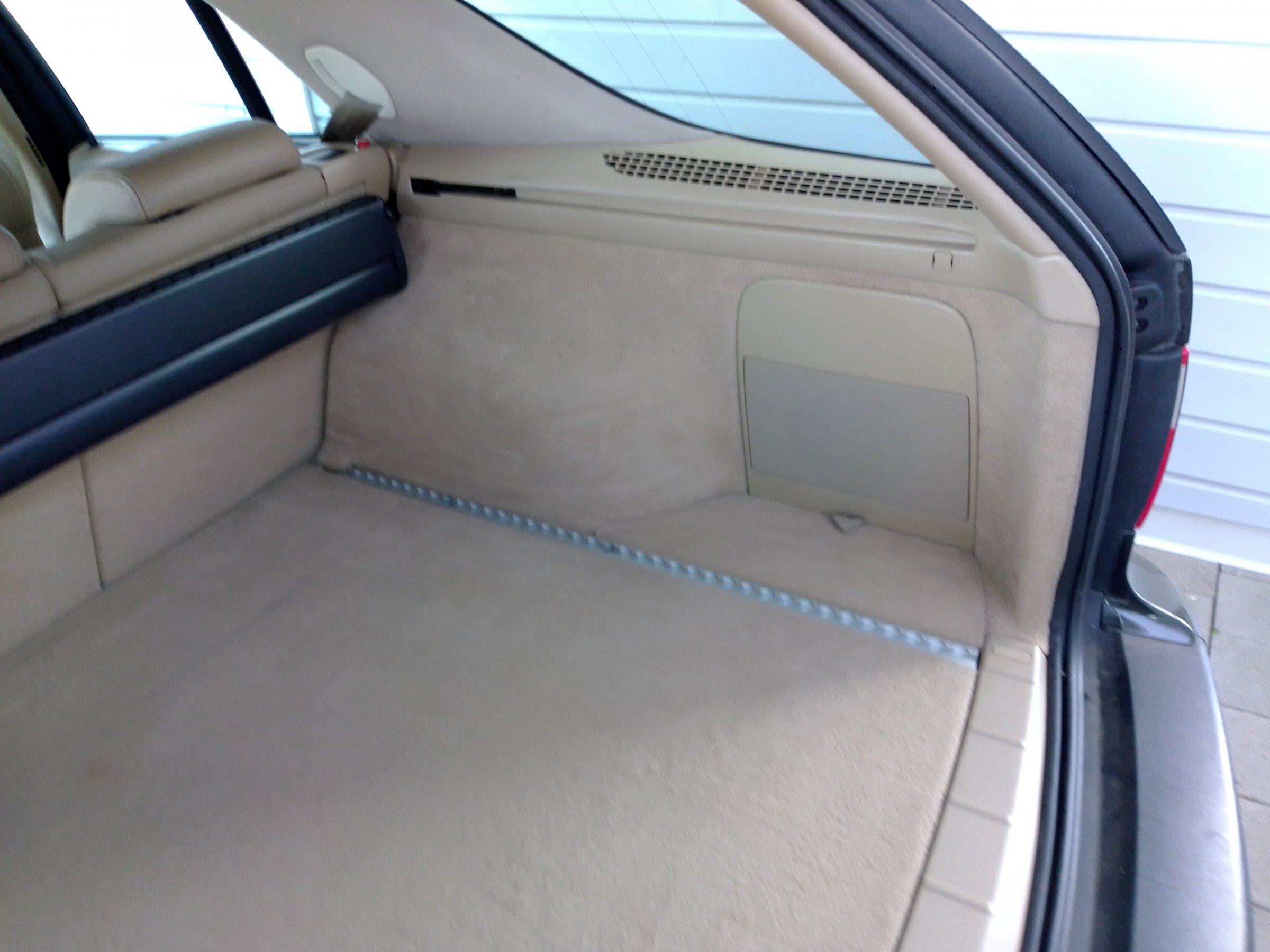

Die Limo hat andere Sub Lausprecher als der Kombi.
Der Sub bei der Limo ist 6.5 Zoll groß und der beim Kombi 6x9 Zoll
Bei der Limo sind beim Sub 2x 2 Ohm verbaut und beim Kombi nur 1x2 Ohm.
Zudem ist die Lage völlig anders. Einmal auf der Hutablage (Sedan)., dann wieder in der Seitenwand(Kombi)
Die Limo hat 9 Lautsprecher, der Kombi nur 8
Die anderen Lautsprecher sind identisch

Erschwerend für den Klang kommt noch hinzu, dass die "Räumlichkeiten" beim Kombi für den Klang- alles andere als Ideal sind.

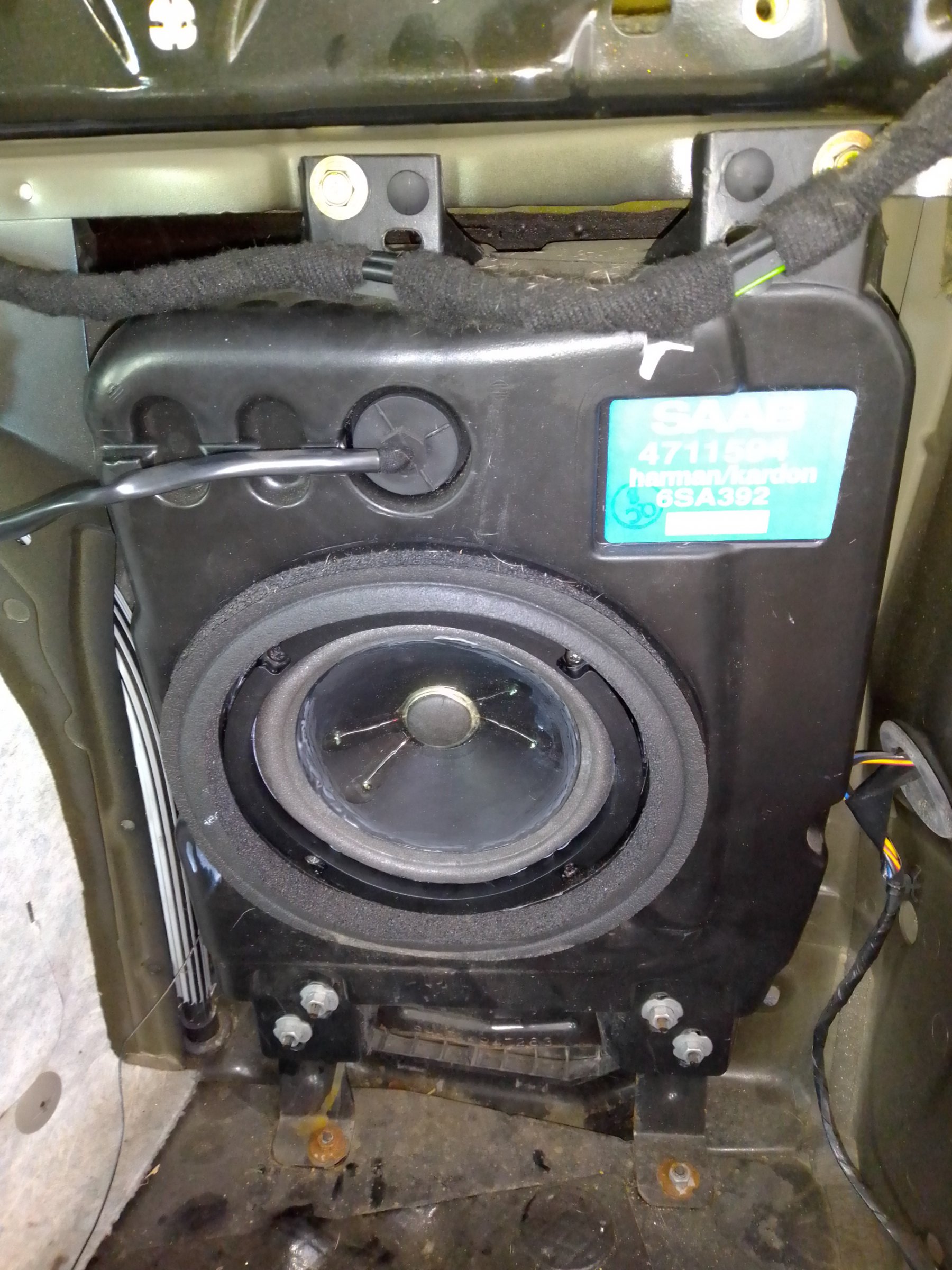

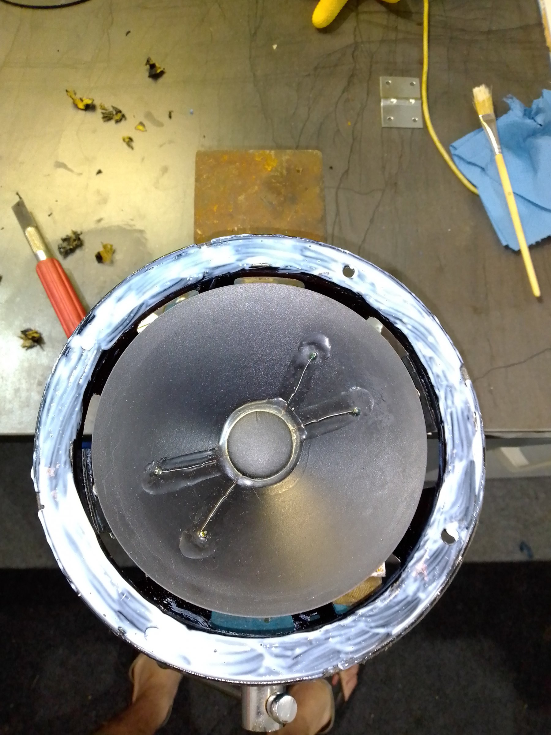

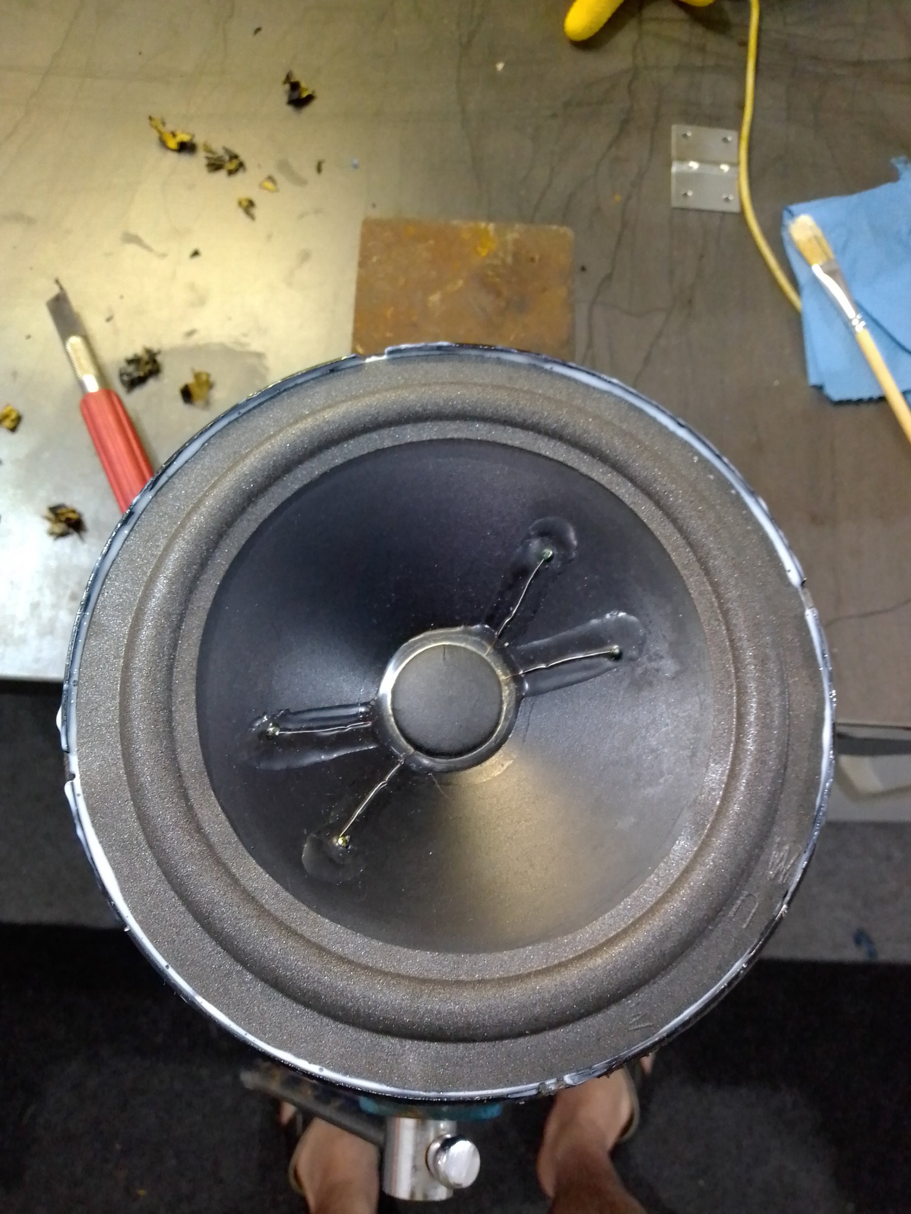

Ich hatte mit meinem HK auch einen schlechten Klang.
Zum einen waren die Lautsprecher in den vorderen Türen funktionslos da die Steckkontake oxidiert waren. Diese habe ich ausgepinnt, gereinigt und mit Kontaktfett eingesetzt. War schon besser.
Nur vom Subwoofer kam kaum was. Also diesen freigelegt und gesehen das die Membrane gerissen war. Also die alte mühevoll entfernt, alles ausgemessen, eine neue bestellt und mit Holzleim eingeklebt. Der Kunststoffring, der den Subwoofer hält musste leider weichen da die Membrane minimal daran kratzte und somit kein bis kaum Ton kam.
Danach lief alles perfekt und es rumst wieder wie es soll.
