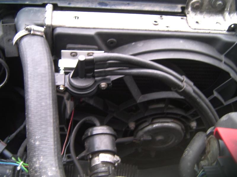

Hallo Stephan:smile:
2,3FPT-R
So nun gestern abend an die Arbeit und heute morgen zurück = 2 X 35Km.
Der 9k fährt wie Sahne:biggrin:
Das APC funktioniert wunderbar:smile:
Das Problem ist wohl aus der Welt:cool:
Mit den restlichen Problemen werde ich bald hier weiterfragen ich will aber erst noch ein paar Ansätze elemenieren ( ABS,Tempomat... ):rolleyes:
Dazu erscheint dann aber ein eigener Thread:tongue:
Die Halterung ist auch fertig. ( Flugzeugalu:rolleyes: und VA ) Siehe Anhang
Wolly:smile:

Hallo Wolly,
super, das freut mich.
Die Halterung sieht spitze aus, gute Arbeit! :smile:

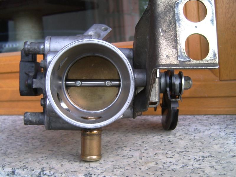

Hallo:smile:
Gestern mittag schönes Wetter die Garage Ruft:frown:
...2,3i...
Bei der Kat-wechsel Aktion ist die Schelle gebrochen.
Also ausgebaut zum Kumpel Schutzgas geschweist eingebaut alles o.K.
...2,3FPT...
Hassliebe meine Frau und mein Blauvogel:redface:
Ihr Auto auf der Grube und mit meinem zum Einkauf.
Als sie wiederkam sagte sie das der Mist ist und als Bockt?
Also ich rein ins Auto und gefahren:
Gasanahme gut
Geh ich vom Gas fängt er an zu Bocken/Ruckeln also auskuppeln und weiter schauen.
Auto aus.
Ging in verschiedenen Konsterlationen so weiter.:frown:
Also ist das Problem mit der Unruhe und ab und zu ausgehfase an den Tag getreten.
Der LEHRLAUFDREHSTELLER wars.
Beim 2,3i schon Repariert und dem Verhalten vom FPT dachte ich hier fang ich mal an.
Alles sauber und die ersten 10KM wraren absolut überraschend.:biggrin:

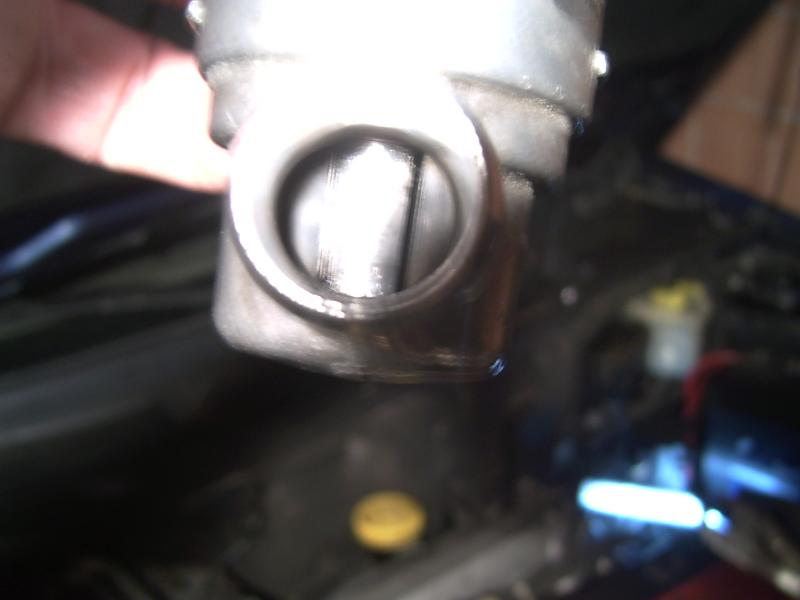

Bei Interesse hab ich ein paar Bilder.:cool:
Wer mit nem 9K aus der nähe kommt kann gerne vorbeischauen ich zeig ihm wie und zur Not hab ich ja alles da:biggrin:
Ich hab ja einen ..überhohlten.. Motor aber der Drehsteller und das Schlauchstück davor mit "Syphon" sahen so aus als wenn sie in den 230TKM noch nie gereinigt wurden die Drokla ging war aber auch Zeit.
Wolly:smile:

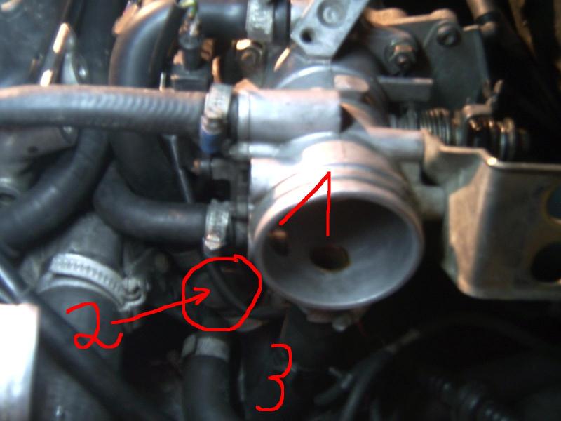

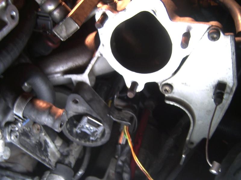

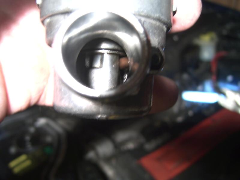

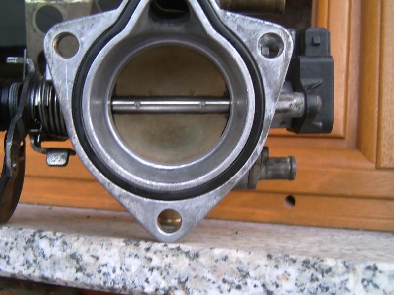

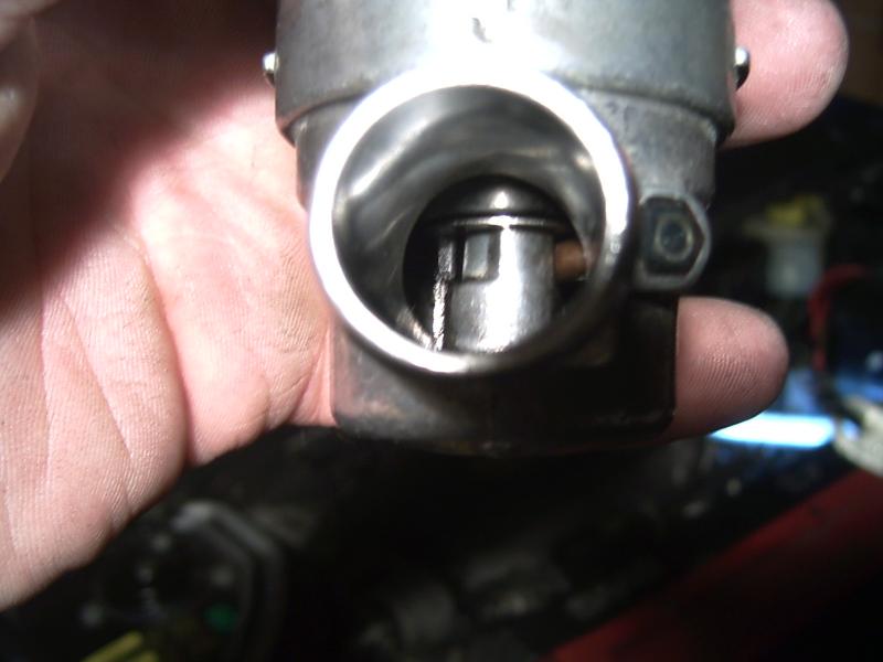

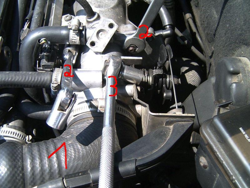

Anh.
Drokla
Leerlaufdrehsteller
beide schon gereinigt ( Drekig hab ich leider nicht da der Akku leer war )
Zu früh gefreut
@alle Hallo:smile:
Da hab ich mich wohl zu früh gefreut.
Nach dem reinigen der Drokla und des Leerlaufdrehstellers liefs erst mal gut.
Das Ruckeln war fast komplett weg.
Beim Staubetrieb muckt er schon seit anfang an wenn es da geruckelt hat hab ich ausgekuppelt und den Wagen Rollen lassen die Drehzahl hat sich dann sofort wiedereingekriegt.
Auf dem Heimweg heute nach einem Beschleunigen im 2ten Gang ging die mistige Hoppelei wieder los:confused::confused::confused:
Er ruckelt auch manchmal jetzt beim Beschleunigen und fast immer beim rollen lassen und wenn man das gas leicht in gleicher Stellung halten möchte.
Was meint ihr?
DI-Box? Spritmangel? oder weiter bei der Beatmung suchen?

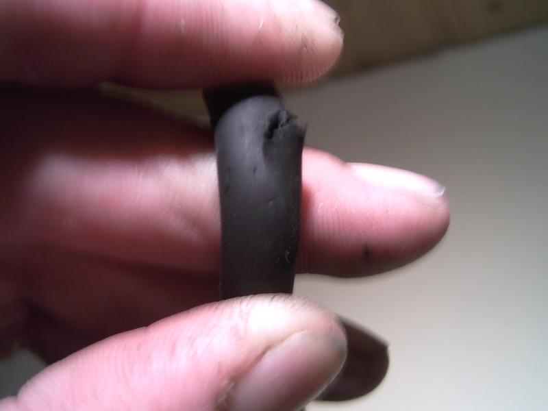

Der Schlauch am MAP-Sensor reißt gerne direkt an demselben etwas ein. Hat bei mir genau diese Symptome hervorgerufen...

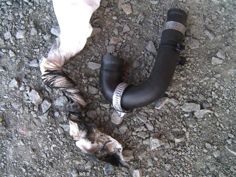

Gefunden alten Maderbiss der jetzt aufgerissen nicht zu Übersehen war.:biggrin:
Ein paar meiner alten Probleme die ich nicht beschreiben konnte da zuviel und durcheinander sind auch weg.:smile:
Ich hab da noch ein paar poröse Baldkanditaten endeckt.:eek:
Da werd ich gleich mal morgen in dem anderen genau nachsehen und mir genügend Schlauch bestellen.
Hat ein wenig gedauert aber erst mal Abendessen ( Bratkartoffeln:biggrin: ) Dann Test DI-Box. Test negativ gut beide DIs noch heil.
Die Bissstellen war unterhalb vom Mapsensor an einem alten Schlauch, die in der Nähe sahen neuer aus.
Das der Fehler ein merkwürdiges Verhalten hervorruft liegt wohl daran das der Mapsensor an der Wand zum Aquarium sitzt und das andere Ende mit dem Motorblock rumschwingt bei Bewegung Loch auf in Normalhaltung Loch zu.
Durch das scharfe Beschleunigen heute Nachmittag wurde der Schlauch wohl soweit aufgerissen das ich das endlich auch sehen konnte.:tongue:
Die APC Schläuche waren Neu das währe mir aber früher aufgefallen.

Weil ich drum gebeten wurde, beschreibe ich das mal Bebildert und hoffe damit das auch andere Saabisten sich die wenig schwere Arbeit zutrauen.
Beim säubern auch die beweglichen Teile drehen und reinigen.
Drokla : Bremsenreiniger, Industriereiniger und Putzen
LLR : Bremsenreiniger, 1Std Benzinbad nur der Mechanik Bremsenreiniger
Schlauch : viele Lappen Benzin.
Der Schlauch vom LLR Auslass zum Ansaugtrakt war wenig verschmutzt.
D.h. die Plöre sammelt sich im Syphon (Schlauch Bild 8) und der LLR ist Total Verdrekt und da ist dann Stau.:biggrin:
Beim Zusammenbau darauf achten das die Schläuche wieder richtig aufgeschoben sind am Besten vorher ein paar Bilder machen Die Schellen wieder dahingerükt wo sie saßen und fest.:cool:
Anmachen und Kontrolle bei den Wasserschläuchen.
Ach ja DROKLA-Gehäuse wenn man eine Geschwindigketsregelanlage hat mus die Seite mit den Gaszügen vorm aufsetzen richtig gedreht werden sonst kommt man mit der Plastikführung nicht am Blech des Temp.regelzug vorbei.
Bild 1: 1 Entfernen da drin sieht man dann einen Vorgeschmak
2 Jede Schraube möchte ihren eigenen Schlüssel
3 Die Ratsche ist wenigstens Schmal die ist für die Mutter unten. Am besten von unten Her lösen Grube/Bühne
Bild 2: 1 Das Drokla Gehäuse
2 Der Leerlaufdrehsteller LLR
3 Sehr drekiger Verbindungsschlauch
Bild 3: an diesen drei Bolzen ist Das Gehäuse angeschraubt in der Gummilasche ist normal der LLR
Bild 4: Drokla Einlass

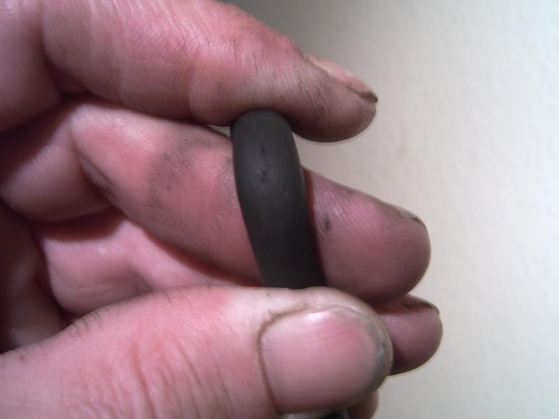

Bild 5: Drokla Auslass
Bild 6: Der Verbindungsschlauch im bogen ist der sehr schmierig und ölig
Bild 7: Schlauch sauber
Bild 8: LLR Einlass
Bild 9. LLR Auslass
Ich hab die Bilder nach Reinigung beim Einbau aufgenommen da ich erst den Fotoakku laden musste.:redface:
Anmerkung ich bin kein Kfz-Mechaniker und hab auch Beruflich keinerlei Ausbildung in der Richtung. ( Ich bin aber u.A Maschienenschlosser )
Dies ist ein Erfahrungsbericht eines Laien also nicht Fachmänisch:tongue:
