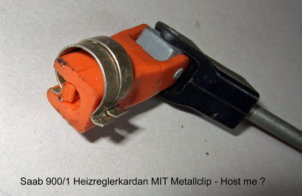

Ich habe seit meinem Cockpit umbau das Problem,
das die Welle von dem Heitzungs Termatur Regler immer wieder abspringt.
Hinten sitzt sie perfekt, und vorne schlackerich drauf, was dazu führt
dass nach ein paar mal hin un her sie wieder ab ist.:mad::mad::mad:
Ist da noch eine Metallklammer im Spiel oder steckt die einfach "Plastik -Nackt" drauf ?

Ist eines der Gelenkstücke defekt...?
Falls ja, schicke mir eine PN mit Deiner Adresse.

Ja !
http://www.saab-cars.de/attachment.php?attachmentid=19664&stc=1&d=1208778159

Das ist dann wohl der Grund für das Abrutschen.

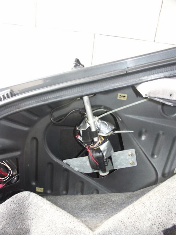

Hallo Gerd,
dann weißt Du sicher auch den wahren Grund dafür, warum man beim Dreitürer eine versenkbare Antenne einbauen kann und beim Fünftürer nicht!
Höre/lese ich zum ersten Mal.
Bei meinem Fünftürer fehlt der kleine Durchbruch oben im inneren Blech - bei meinem Dreitürer ist sie vorhanden; beide Modelljahr 93. Sieht man auf dem Bild als hellen Ausschnitt direkt unter der Dichtung.
