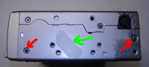

[ATTACH]30079.vB[/ATTACH]
Die je Seite zwei rot markierten Schrauben entfernen. Wenn festgerostet, dann bleibt nur noch Kopf wegbohren und Laufwerk später einfach zukleben oder die Gewinde ordentlich ausbohren. Unter dem grün markierten Aufkleber ist der Einbaulageeinsteller zugänglich, dazu gleich mehr.

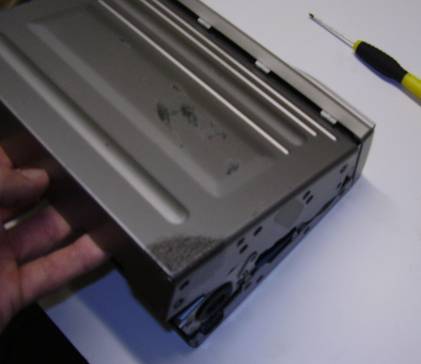

Und jetzt den Deckel vorsichtig hinten anheben, er gibt dann die Nasen der Frontblende frei, diese also auf keinen Fall versuche diese als erstes zu entfernen.

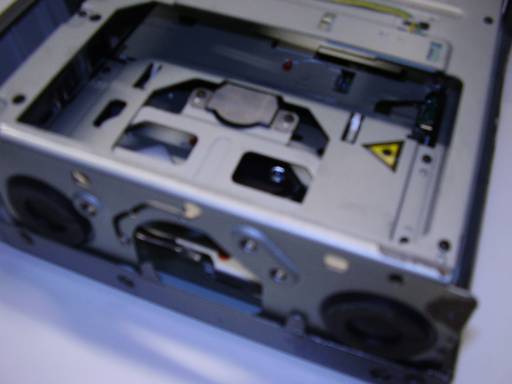

[ATTACH]30080.vB[/ATTACH] so da haben wir den Blick ins Innere: [ATTACH]30081.vB[/ATTACH].

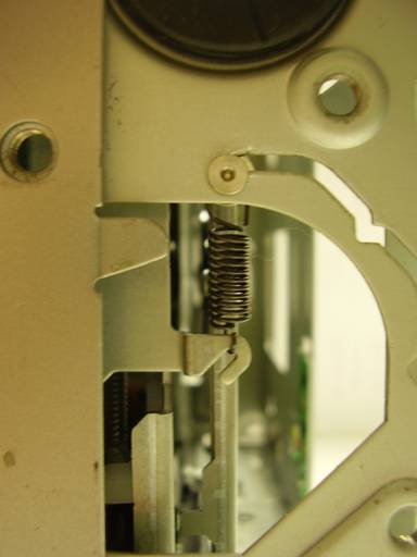

Hier kann man jetzt an der Seite auch noch mal den Aufhängemechanismus sehen. Der Laufwerkskäfig hängt je Seite an einer Feder und wird durch je Seite zwei vermutlich gelgefüllte Dämpfer (die schwarzen kreisförmigen Objekte an der Seite) gehalten. Der Anlenkpunkt der Feder am Gehäuse kann in drei Stellungen gesetzt werden, für senkrechten, liegenden und 45° Einbau. Hier ein Detailbild für senkrechten Einbau:
[ATTACH]30083.vB[/ATTACH]
Es kann offensichtlich nicht schaden mal zu kontrollieren, wie der steht wenn man Probleme mit Aussetzern hat, die CD's aber sauber erkannt werden. Bei mir war der senkrecht eingebaute Wechsler auf Liegend eingestellt :mad:.

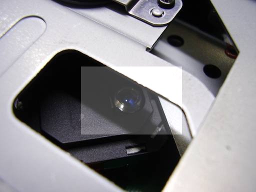

Jetzt zur Reinigung der optischen Linse. Die Linse vom Pickup sitzt ein wenig im Dunkeln, ich hab mal versucht sie etwas hervorzuheben:
[ATTACH]30082.vB[/ATTACH]
Diese kann man jetzt reinigen. Das Kunststück ist, es dabei nicht schlimmer zu machen. Ich habe Isopropanol und ein Wattestäbchene benutzt. Eine Seite in Isoprop tauchen und die Linse damit ohne Druck bearbeiten. Jetzt bevor das Zeug abtrocknet das Wattestäbchen wenden und mit der trockenen Seite möglich viel abtupfen. So nimmt man den Dreck und ggf. vorhandene Vergällungsmittel im Reinigungsmittel von der Linse ab. Bitte keinen Druck ausüben , die Linse hängt nur an vier sehr dünnen Drähten, sie muss sich ja schließlich ständig in Regelung bewegen um der CD-Oberfläche zu folgen. Praktisch kann man nur die oberste optische Oberfläche reinigen. Wenn es darunter zu dreckig ist, dann ist es wohl aus mit diesem Pickup.

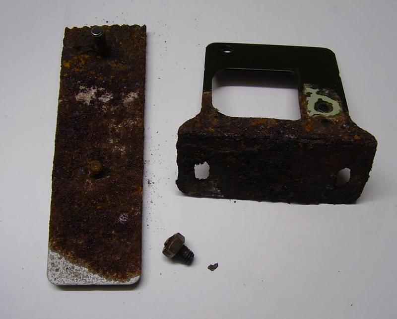

Tja und zu guter letzt was passiert, wenn der Teppich im Kofferraum mal feucht wird. So sehen dann die Haltewinkel aus.
[ATTACH]30084.vB[/ATTACH]
Wer die also mal in der Mache hat, der sollte sie mal ausbauen, auf Rost kontrollieren und ggf. entrosten und mit einer Feuchtigkeitssperre wieder einbauen, also beidseitig z.B. dickes Gewebeklebeband auf Winkel und Gegenhalter kleben. Die Schauben z.B. mit Hohlraumversiegelung einschmieren (oder Fett wenn man einen Abdeckramhen hat.
