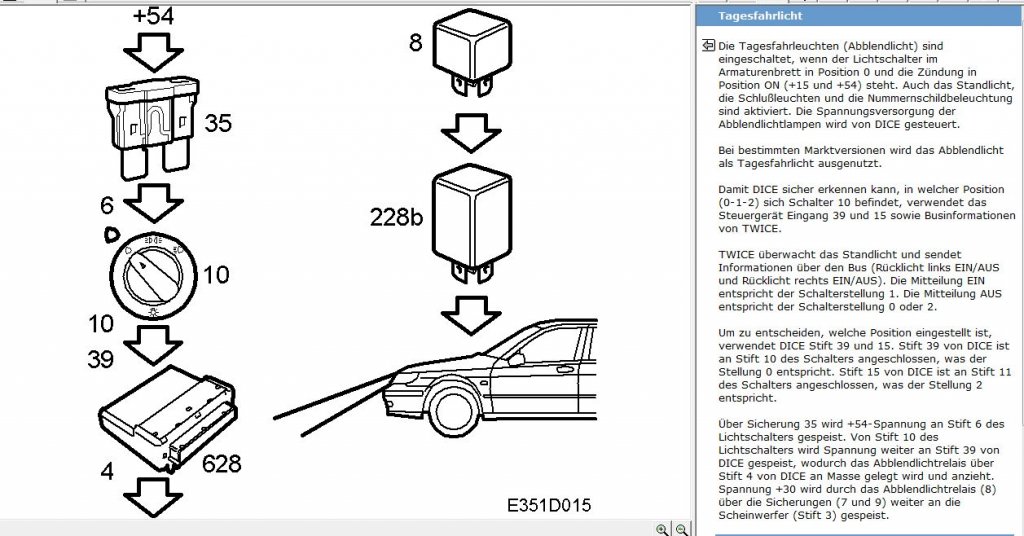

Sicherung 15 ziehen reicht, da brauchts nix mit dem Tech II

Jetzt versteh ich erst nix?! Bei meinem 9-3I ist der Schalter imer auf 2 und wenn Zündung an Licht-an, Zündung aus - Licht aus.
Wenn ich richtig verstanden habe ist das obere System das gleiche, nur beim Schalter in Position "0".
Bitte um Aufklärung
Ja, schreibt mal ganze Sätze. Ich steh auch im Regen.:hmmmm2:
Was soll das Ziehen der Sicherung 15 jetzt bewirken :questionmark:
Sicherung 15 ist "Daytime Running Light"
Bedeutet, dass auch in Schalterposition "0" das Abblendlicht eingeschaltet ist. Es funktioniert in dieser Stellung aber kein Fernlicht, nur die Lichthupe. Des weiteren soll das Licht beim starten des Motors ausgehen (also aus geschaltet, nicht aufgrund von Spannungseinbruch).
Ich muss aber gestehen das ich den Sinn dieser Schaltung nicht ganz nachvollziehen kann. Mein Schalter steht eh immer auf an, so brauch ich abends nicht umschalten und einen höheren Verschleiß an Glühobst konnte ich auch nicht verzeichnen....
... Ich muss aber gestehen das ich den Sinn dieser Schaltung nicht ganz nachvollziehen kann.....
Was ist da unklar ?
Sobald der Motor läuft, geht das Licht an und der Fahrer vermeidet den sonst drohenden Knollen in Skandinavien. Und Frernlicht braucht man tagsüber nicht, nur vielleicht mal die Lichthupe.
Genauso funktioniert die Schaltung.

Hättest Du jetzt geschrieben das dann nach Ziehen der Sicherung das Standlicht immer an ist, wäre es logisch, aber so find ich es auch unlogisch.
@Tina:
Wenn Du den Lichtschalter immer auf ON lässt, hast du doch die selbe Funktion.
...bis auf das verlöschen der beleuchtung beim starten des motors...

Na klar, das geht doch aber. Ich hab immer auf ON stehen und wenn ich starte gehen die Lichter aus und wennd er Motor läuft wieder an...

Bei Schalterstellung 0 sind nur Front und Rücklichter an, keine Instrumenten- oder Kennzeichenbeleuchtung.
