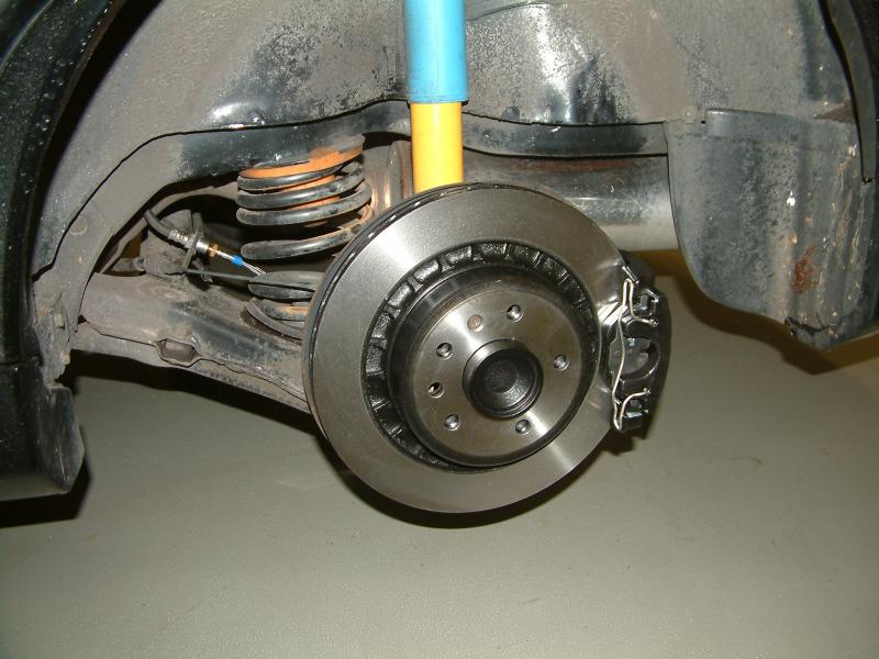

Nimm die Bremse vom 9-5 Aero ab Mj.2002 dann hast du ein besseres Bremsverhalten und ist auch ausgeglichener zu der vorderen Anlage.
Was für Beläge nimmst du für die Hirsch Anlage.
Ich fahre vorne Hirsch (Brembo) Beläge Ferodo 3000DS und hinten die Anlage vom 9-5.

Ich habe ein paar Teile von PhilipHS erhalten und die restlichen über Skanimport.

Meine Teileliste HA war:
2x Scheibe 300x20 - Saab Nr. 52 32 756 - EUR 143,90 inkl. MwSt
Sattel links - Saab Nr. 53 91 834 - EUR 116,00 inkl. MwSt.
Sattel rechts - Saab Nr. 53 91 842 - EUR 116,00 inkl. MwSt.
Belagkit - Saab Nr. 50 58 110 - EUR 71,90 inkl. MwSt.

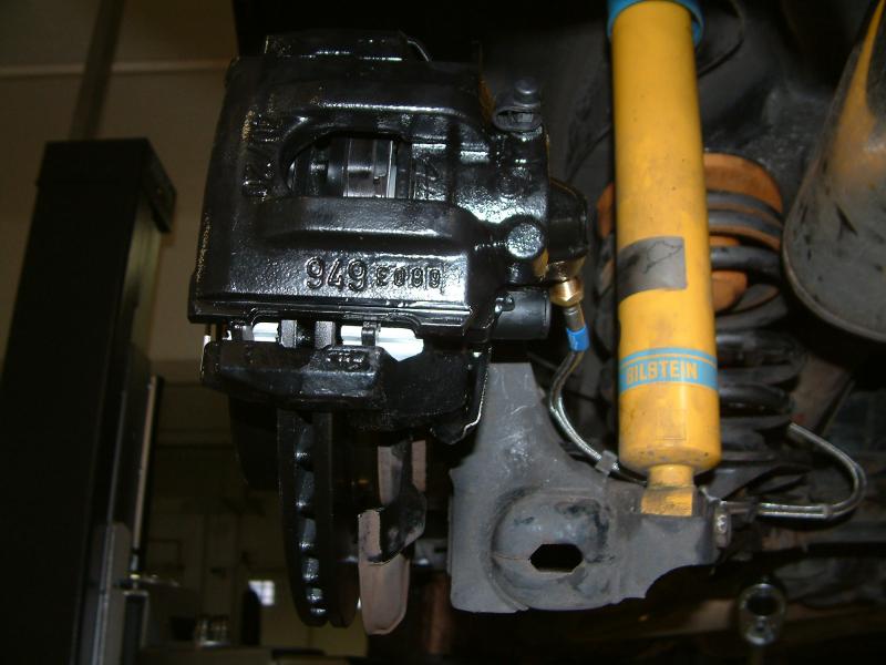

Bei den Hinterachs-Sätteln ist der Sattel und Halter ein Teil.
Das in dem ebay-Link sind wohl Sättel für die unbelüftete (288mm ?) Hinterrad-Scheibe des Nicht-Aero. Die 300mm Scheibe des 2002Aero müsste innenbelüftet sein.
Stimmt, ich brauchte noch die Bremsleitungen vom 9-5. Kam erst bei der Montage raus!
Der Liste von parcoon nach müsste es aber richtig sein. Das wären dann 300mm für den 2.3T ab 09/01. Kann man ja anfragen. Sieht schon ein bisschen nach Irrtum aus, wg. "bis Fahrgestellnummer X3025751". Der Preis von Saab ist, bzw. war(???), ja nun auch nicht exorbitant weg.
Gibt es beim 9-5 denn unterschiedliche Bremsleitungen für die "kleinen" und "großen" Sättel an der Hinterachse ?
Bestimmt (Länge der Leitungen). Bei mir war es allerdings ein 9-3I, der umgerüstet wurde.
