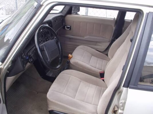

Es ist en Cabrio Fotos mach ich morgen meine digicam macht heute irgendwie nix...
Aber es ist genau unter dem Türverriegelungsknopf..
Von der Bauart her genau wie deins..

Sind vieleicht die Spreitznieten gebrochen? Sind weiter hinten, wo die Pedale in der Verkleidung verschwinden. Ich glaube es sind zwei.
Wenn du die Verkleidung abbauen willst musst du die Mittelzapfen weiter reindrücken, dann kannst sie raus nehmen. Dann sind noch zwei Torxschrauben von vorne, links und rechts vom Lenkrad. Außerdem noch zwei oder drei hinter der Abdeckung vom Sicherungskasten links und darunter noch ne Mutter. Hab ich was vergessen? Na wenn die Verkleidung nicht abgeht merkst es ja. Probiers doch einfach mal.
