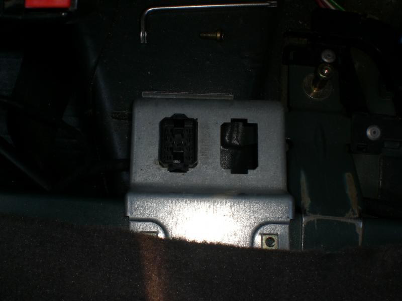

Klappe mal den Rücksitz hoch:
In der Mitte, das Ding mit dem eckigen Deckel...:smile:
Wie alt ist die Lambdasonde...?

Unterm Rücksitz gucken ?
Lt. Werkstatthandbuch soll bei der Lucas aber der Stecker im Motorraum unter dem Lufteinlass sein....da is nix...
Ich geh mal eben gucken...*gg

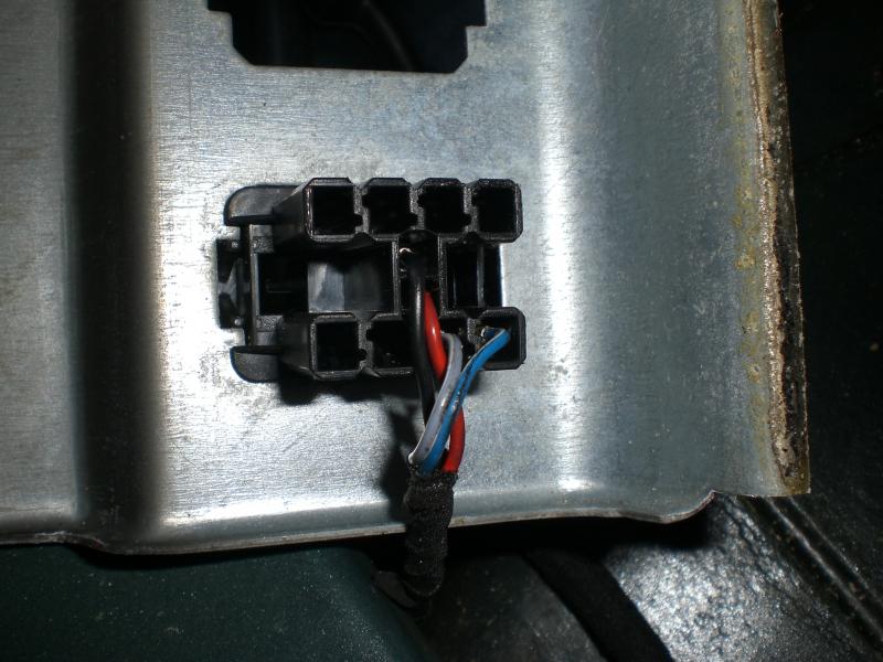

So, hab mal g'schaut...
Ja, da ist ein Stecker...da gehen 4 Kabel rein...
Aber keines von denen hat die Farbe gelb/weiss bzw. gelb/grau wie es lt. Werkstatthandbuch bzw. Anleitung aus dem gelben Forum haben sollte...
Das IST die Buchse der CU14.
Hab eben mit A+K geschnackt...die lesen das Ding mal eben aus...feddich...
