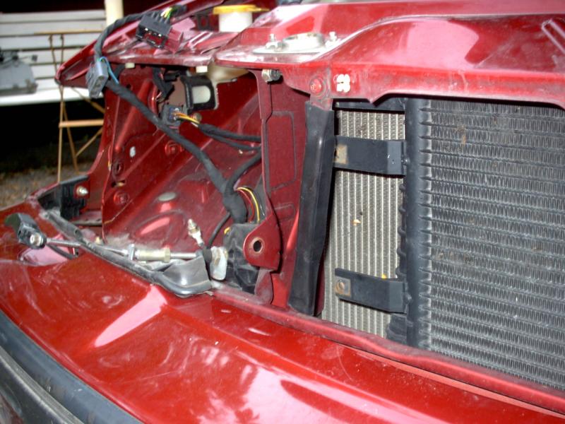

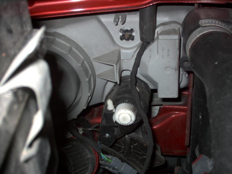

Ich bin jetzt dabei, Teile zu sammeln. Der Koflügel wird auf jeden Fall ersetzt. Wenn der drin ist, sieht man wie verzogen die Motorhaube ist. Derzeit ist die Beurteilung schwierig weil auch nicht genau klar ist, wie der Kotflügel verzogen ist. Dann erst fällt die Entscheidung, ob die Haube auch ersetzt wird, vermutlich schon. Stoßstange brauche ich auf jeden Fall noch und einige Kleinteile, Scheinwerfer (2. Bild der defekte), Wischermotor, Zierleisten. Blinker habe ich schon.
Mit Tziatzias habe ich heute gesprochen, er hält das Auto auf jeden Fall für reparaturwürdig. Dort war ich noch nicht, war mir zu weit mit dem unreparierten Auto. Nächste Woche bin ich eh dort, das Cabrio kommt zum Kundendienst.
Nach einem Ersatzfahrzeug habe ich mich auch schon umgesehen, aber einen 9000 2.3 unter 90.000 km zu finden wird dauern.

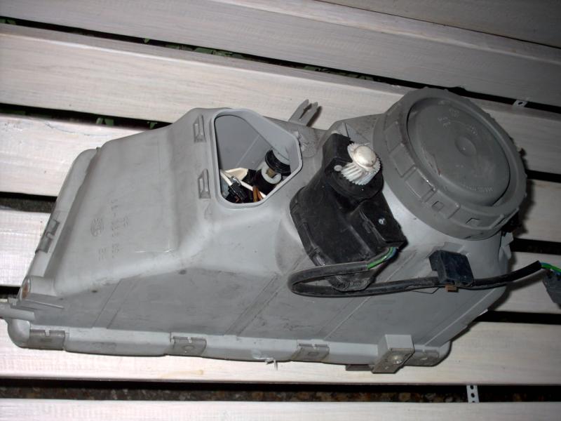

Komischerweise ist die Scheinwerferverstellung der Fernscheinwerfer auf beiden Seiten gebrochen. Das kann aber doch wohl nicht vom Unfall kommen, der linke Scheinwerfer (1. Bild) zeigt sonst keine Spuren. Vermutlich hat jemand bei der Einstellung Gewalt angewendet.

Wofür sind eigentlich die beiden Laschen am Kühler auf dem 3. Bild? Was könnte man da befestigen?

Die Verstellschrauben für die Scheinwerfer gibt es wohl nicht einzeln? Die sind nämlich beidseitig futsch.
