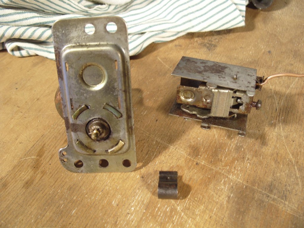

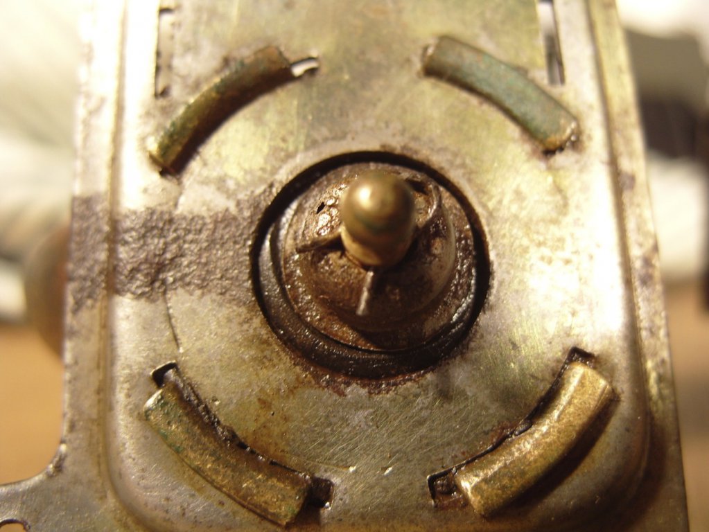

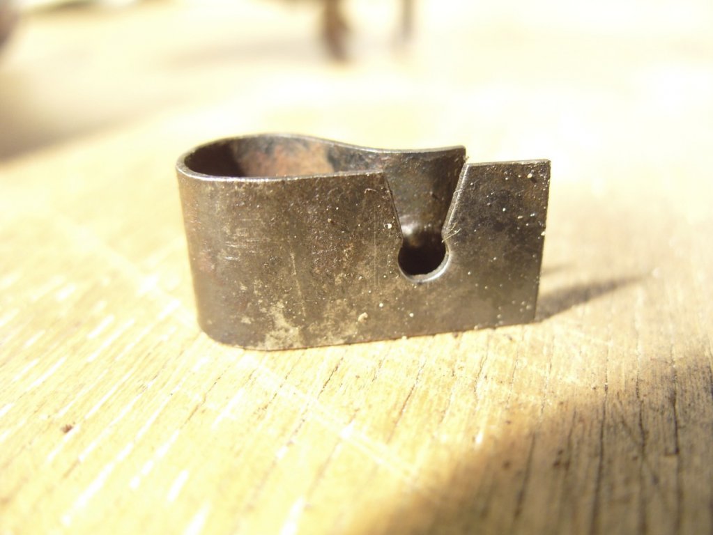

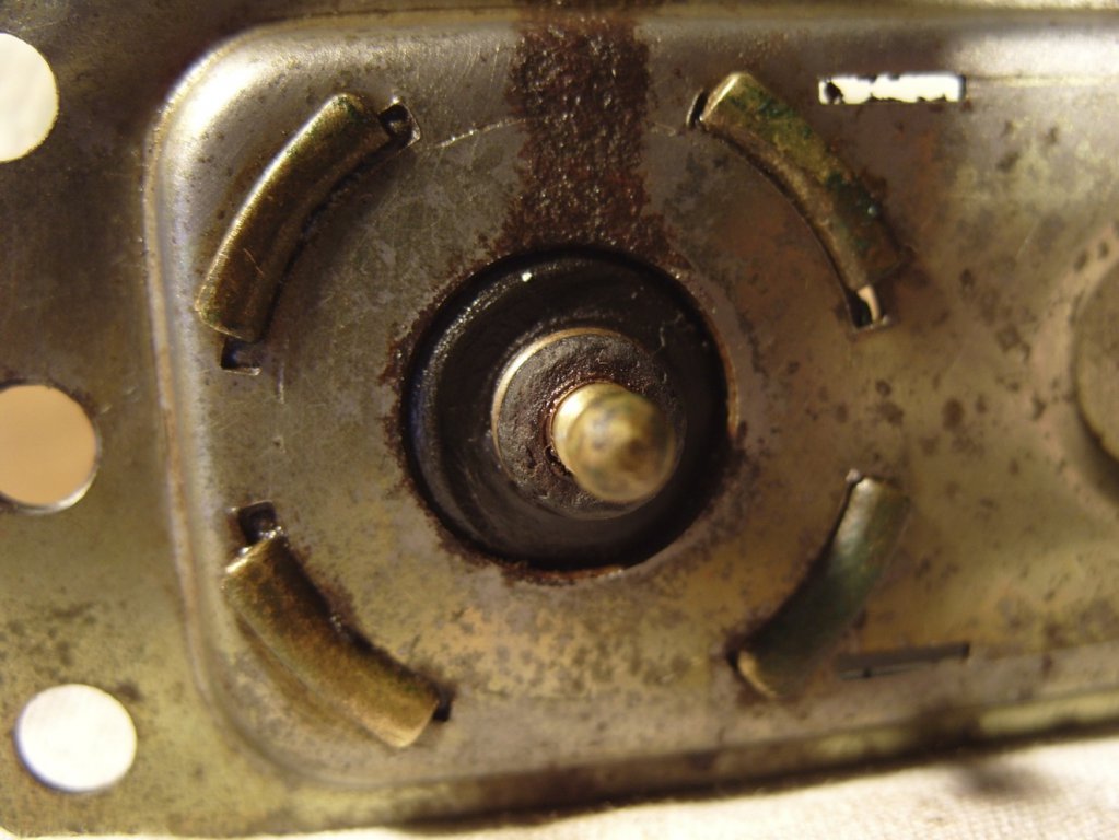

Also einfach mal aufbiegen, die Verkrallung zwischen Rohrplatte und Mechanik-Gehäuse. In der Erwartung, dass mir die große Feder entgegen fliegt... was ausblieb. Haken beim Trennen der beiden Einheiten ist die Federklammer, die in den Stift des Kolbens eingehängt ist. Geht aber mit Geduld... Nun kann man den Kopf des Kolbens erkennen, darunter liegt die Gummimembrane (mehr ist es nicht). Kleine Klammer lösen, Metallkäppi auf der Membrane abziehen, nun hat man Einblick auf die Membrane, deren Erhaltungszustand man durch vorsichtiges Hineindrücken klären kann. Ausbau geht scheinbar nicht, da die Membrane zwischen Nickelplatte und Kupfergerohr eingeklemmt ist. Die Verkrallung des Kupferrohrs ist nicht aufzubekommen. Nun gut - die Membrane ist dicht und sieht noch halbwegs brauchbar aus. Wenden wir uns also in Step 2 dem Säubern des Mechanikteils zu...

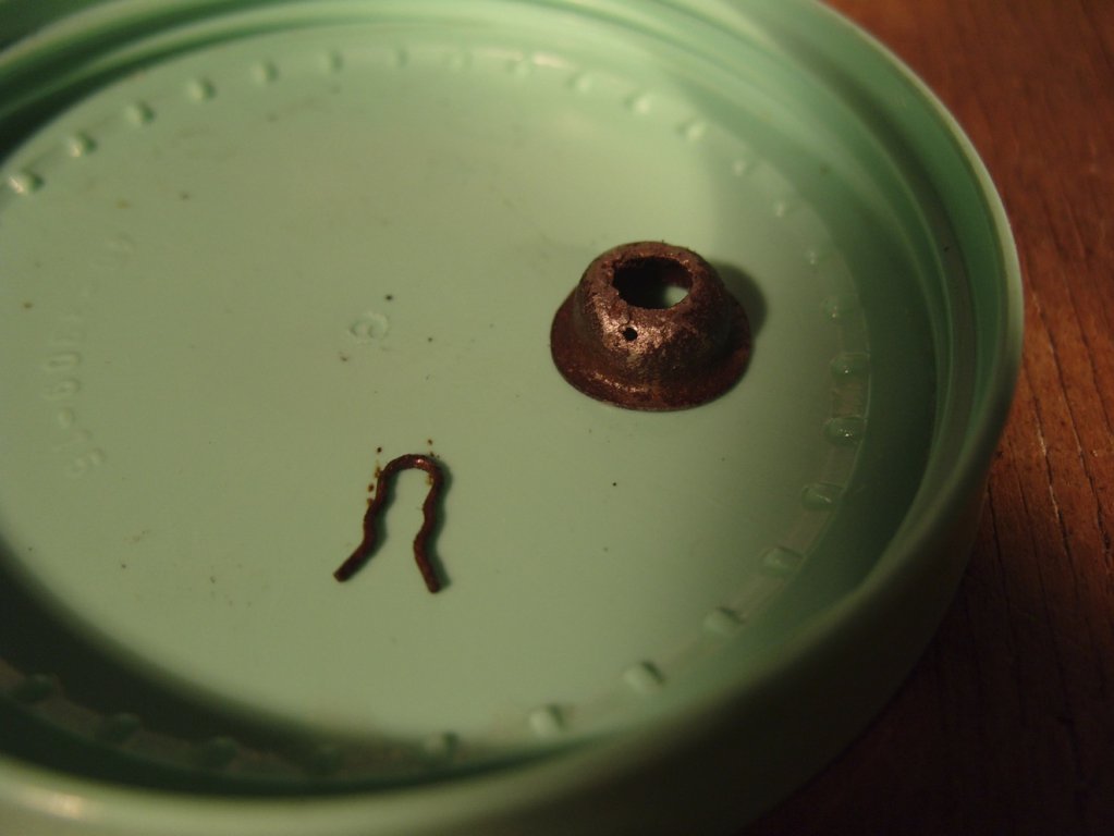

Das der Kolben im Inneren der Rohreinheit nicht Federbelastet ist war zu vermuten, die Blechklammer auf Bild 2
ist für die Bewegung / Hub zuständig.
, dafür ist
Dient die Schraube auf Bild 1zur Feinjustierung ?
