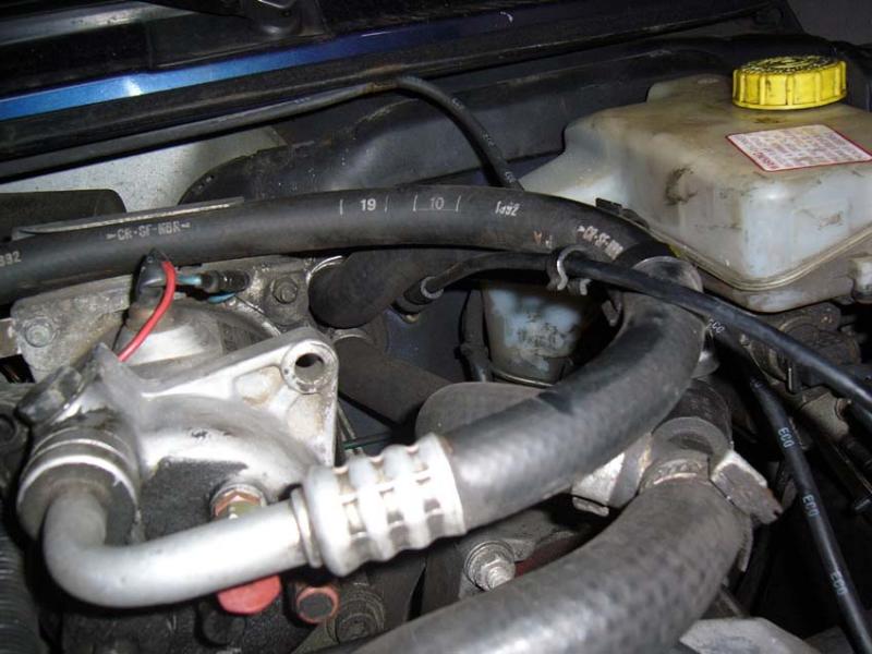

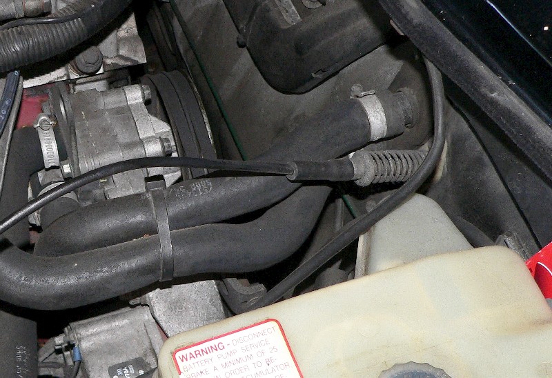

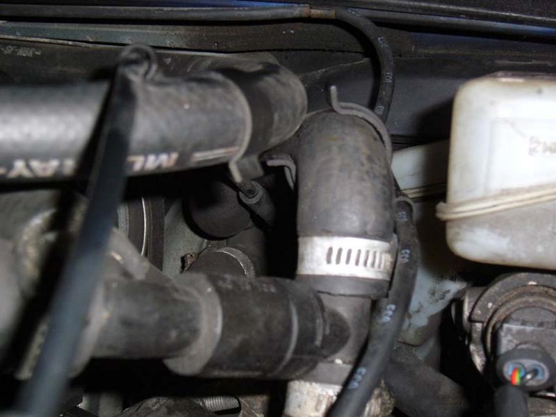

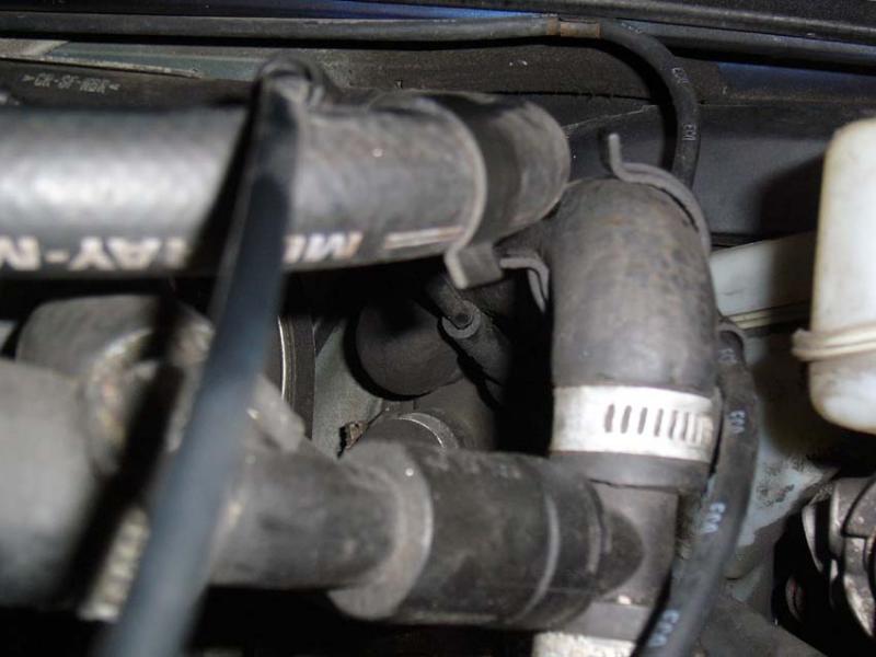

...Vielleicht hat jemand ein Foto...?
Habe gerade mal ein paar gemacht. Dass das Entscheidende gut zu erkennen ist, kann ich nur hoffen.
Wobei ich sehe, dass das Problem ja schon behoben zu sein scheint...
Danke für die Fotos, D-Fens!
Die Bilder bestätigen meine Vermutung, dass es da in der Schlauchverlegung einige Variationen möglich sind...:rolleyes:
