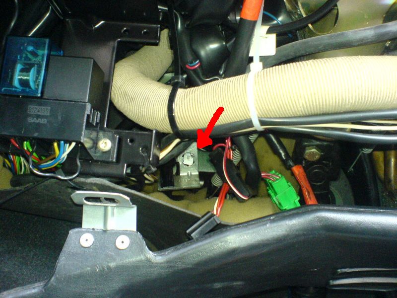

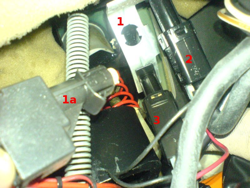

Ohne Kniebrett kommt man recht gut dran. Hab ein paar Bilder gemacht, damit man eine Vorstellung davon bekommen kann, wo genau dieser Schalter sitzt.
Da hab ich dann gleich auch noch ein paar Fragen zu. Direkt neben dem ausgebauten (Position 1) Bremslichtschalter (1a) sitzt der Schalter fuer die Kupplung (Tempomat, 2), aber wofuer ist der dritte Schalter (3), der scheinbar auch auf das Bremspedal reagiert?! Extra-Schalter auch fuer Tempomat ? Das wuerde aber den Aussagen hier widersprechen, dass der Bremslichtschalter den Tempomat durcheinanderbringt?!
