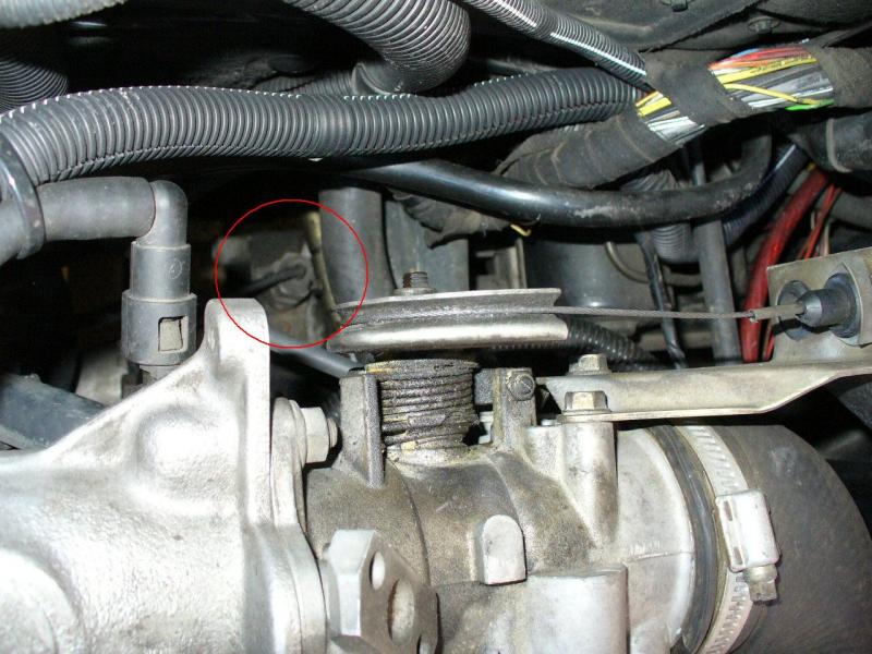

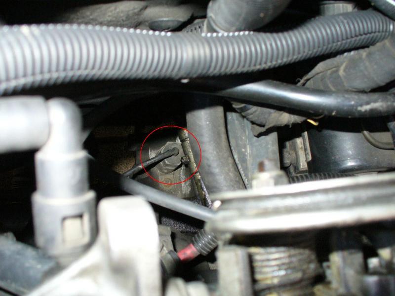

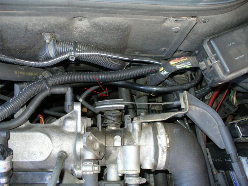

bin ratlos.. wo kann ich gucken.. ich finde die "babyzelle" nicht!!
Irre ich mich, wenn ich mich daran zu erinnern glaube, daß Du KFZ-Mechaniker bist?
Schau mal die Bildchen an. An der Drosselklappe vorbei nach unten gucken, direkt neben der Schaltstange.
Die besagte seitlich eingeschraubte M8er Befestigungsschraube gibt es bei dem Wagen auf den Fotos nicht, da es ein ´94er ist.
ok,... wer mal gucken.... aber ich hab das ding bis jetz tnoch nicht gesehen!!!

So Habe das Problem gelöst....
beim Suchen der "BABYZELLE" ist mit aufgefallen, dass beim Stecker(Tachoritzelseitig) ein Kontakt (braun) gebrochen war....
das ding ausgebaut(man muss mal checken wie der stecker aufgeht.. )
gelötet, isoliert und wieder reingemacht......
alles funkt wieder, und kein Drehzahlzusammenbruch beim stehenbleiben im leerlauf...

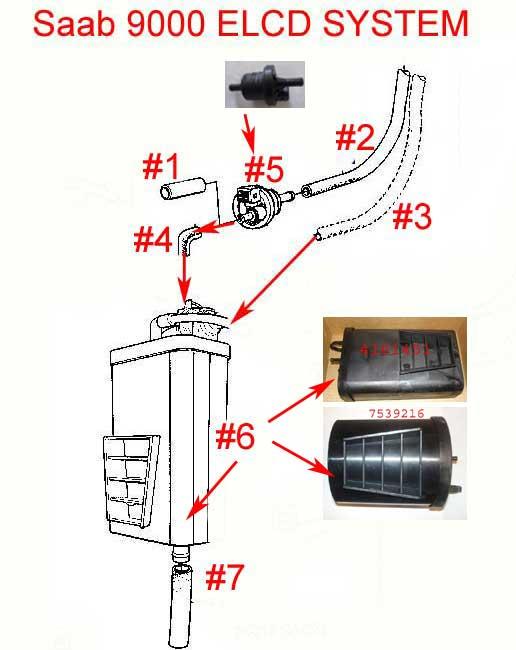

Entlüftungsventil des Aktivkohlefilters.
Schlauch runter unter fertig. Das Ventil #5 ist nicht gerade preiswert.
wo ist das genau??
Welcher Schlauch, wo runter?
ja genau,.. das bild habich mir angeguckt... nur wo ist das im motorraum?
den Schlauch am Ventil runter - oder ?
Hast Du den Aktivkohlefilter schon in Augenschein genommen ?
wo: rechter Innenkotflügel
Schlauch zur Drosselklappe auftrennen und zur Drosselklappe abdichten, wenn's der TÜV sieht kannste die AU vergessen.
Besser:Instandsetzen / austauschen.
