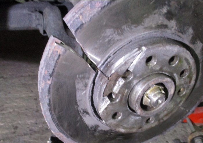

9-3 von 2000. Vielleicht eine blöde Frage. Ich habe gestern die Scheiben vorne gewechselt, die waren ziemlich runter. Was mich gewundert hat, ich konnte sie ohne Mühe und vor allem ohne Hammerschläge abziehen. Kann das sein, ich hatte mich pro Seite auf mindestens eine halbe Stunde zum Entfernen der Scheibe eingestellt.
Klar, wenn die Nabe beim Einbau ordentlich mit Keramikpaste o.ä. behandelt wurde, warum nicht. Dass sie Scheiben, die ich gewechselt habe, sich einfach lose mit der Hand abnehmen ließen, war fast immer so - nur einmal endete es bisher so:
