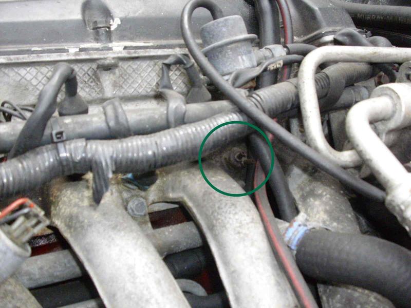

Ich bin gerade über ein Bauteil gestolpert, dass ich nicht kenne. Für mich sieht's so aus, als fehlte da 'was - Schläuche, oder so. :confused:
Hattest Du mal EGR (Abgasrückführung)?
Ja, das wird wohl dazu gehören (gehört haben)....
Hmmm ... weiß nicht. Ich habe das Auto erst ein paar Wochen ... und bis auf den Brief eigentlich keine Unterlagen dazu.
... macht aber nichts, wenn der Rest fehlt ?! (denke ich den Satz mal weiter)
Wenn es richtig abgeklemmt wurde und die Anschlüsse gut abgedichtet (wovon ich mal ausgehe, sonst hättest Du Probleme im Laufverhalten des Motors - ging vom Abgaskrümmer zum Ansaugkrümmer).
Scheint so zu sein. Laufverhalten in Ordnung. Danke!
Ich hab auch so ein Teil an meinem 16V Turbo sitzen. Da er ursprünglich ohne Kat ausgeliefert wurde, denke ich auch das es etwas mit der Abgasrückführung zu tun hatte.
