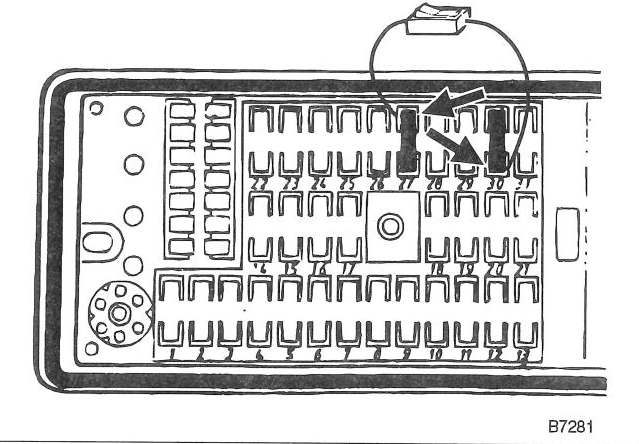

Hab dann mit dem Messgeraet geschaut, ob beim starten an F30 Spannung ankommt, dem war so, Steuergeraet und Relais (liegt lt. Bentley Schaltplan vor der Sicherung) waren also ok.
Dann hab ich in den Kofferraum aufgemacht, und "unter dem Holz" gesucht, bis mir aufging, dass das Holz noch etwas tiefer ins Auto ragt. 2 Schrauben raus, Blech raus, mit der Plastikabdeckung hatte ich noch meine liebe Not, weil ich die nicht zerstoeren wollte.
Dann hab ich den Stecker abgemacht, Messgeraet dran, starten, Spannung da. Also muss es die Pumpe sein.
Hab den Stecker wieder aufgesteckt, nochmal gebrueckt und schwupps wusste ich auch wie sich das anhoert.
Sicherung rein, gestartet -> laeuft.
Also hing die Benzinpumpe irgendwie.
Jetzt brauche ich nur noch einen Hinweis, wie ich identifiziere ob ich eine Walbro oder Bosch habe, damit ich nicht das ganze Teil tauschen muss.
die P/N auf dem weissen Plastik ist 4023867. Wird wohl auch im 9000er verbaut. Im Flennerkatalog sind nur andere SAAB P/Ns angegeben.
Im Anghang noch der Bentley-Vorschlag, ist aber quasi gleich mit Klaus, nur dass die sich die 12V woanders herholen.
