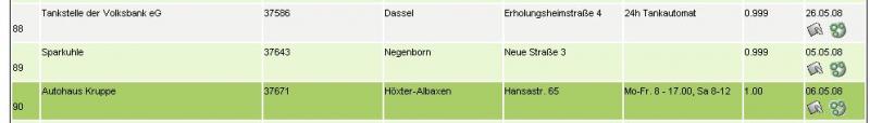

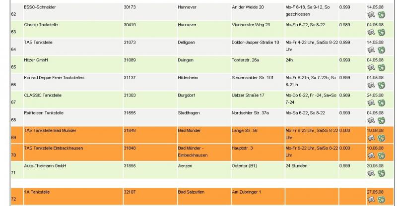

Hier mal eine Liste der Tankstellen in meiner Nähe:
in AC gibt's genau eine. 95ct/l
