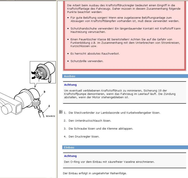

Edit: Den Ausbau des BDR hab ich gefunden :smile: ganz einfache Geschichte.
Nächste Frage: So wie ich das auf dem Bild aus dem WIS sehe benötige ich einen Adapter für die Einspritzleiste und kann dann den BDR "extern" mit einem Halter im Motorraum befestigen und von dem Adapter der Einspritzleiste mit einen Schlauch zum BDR gehen. Richtig so...???
So habe ich jedenfalls seinerzeit in meinem Ford verbaut (siehe Bild) Grün zeigt den Adapter der dort sitzt wo früher der original Benzindruckregler saß und Rot zeigt den neuen BDR von FSE, den ich mit einem Halter an der Spritzwand befestigt habe.

Ah jetzt ja, VERSTEHE!!! Warum umständlich, wenn es auch einfacher geht :cool::cool:
Ist also ein BDR der schon "ab Werk" fest auf 3,5 bar eingestellt. Nix mit Stellschraube oder so was. Sehr praktisch das :smile::smile:
