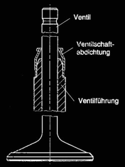

Könnte von Ventilschaftdichtungen kommen (kenne ich eher bei BMW Motoren)

Soweit ich weiß werden die Hydrostössel über das Motoröl versorgt.
Das ist richtig, die Hydos sind aber eine andere Baustelle und haben mit den Schaftdichtungen nichts zu tun.
Danke fürs Bild, du hast PN
