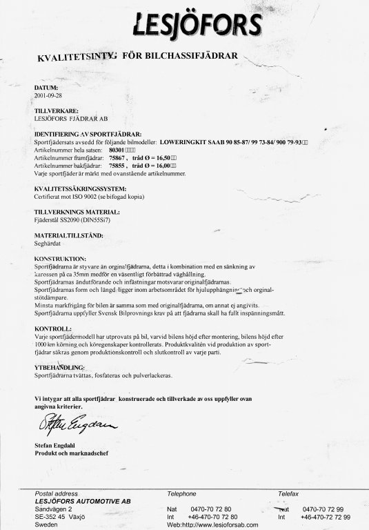

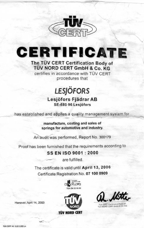

Für alles die es mal benötigen:
Lesjöfors.pdf
