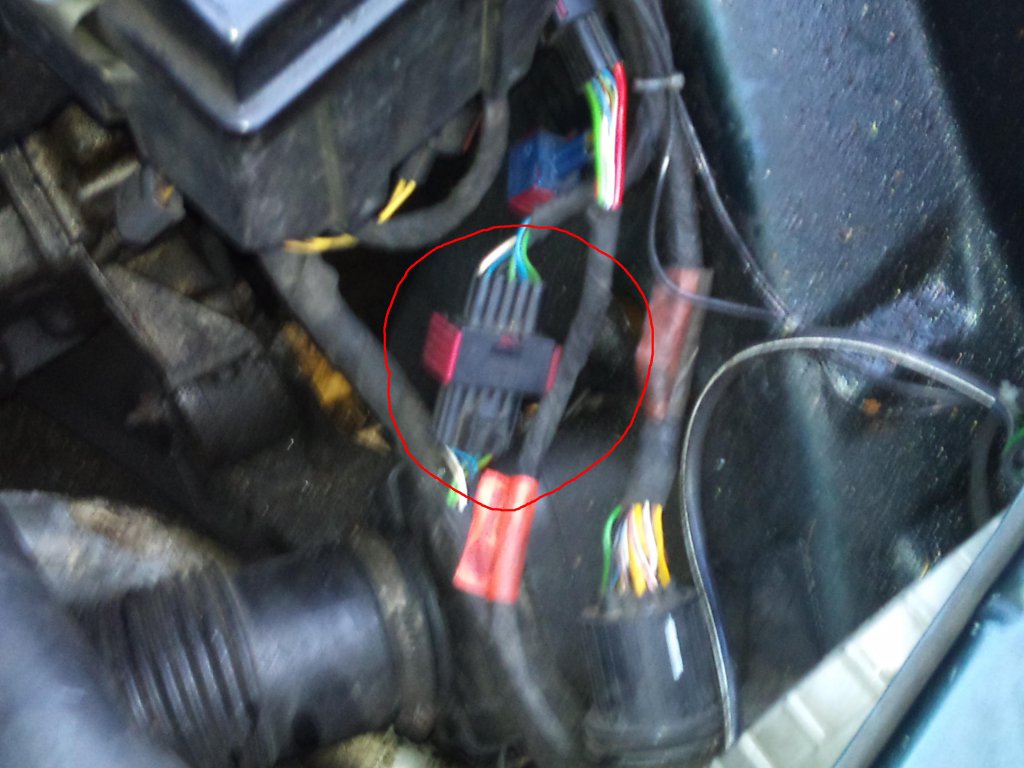

Siehe da einen habe ich gar nicht beachtet. Fahrerseitig ist im Bereich der große runde, daneben "baumelt" ein 7-poliger? alle schön sauber nur eben dieser hat, hatte Grünspan. Mechanisch gereinigt und bis jetzt alles Wieder so ie es sein soll. Gerade nochmal Kontaktspray dran, ich hoffe das war's.
Vielleicht hat jemand eine Info was da verdrahtet ist.
Vielleicht hilft es jemandem
Welcher Stecker und wo genau? Kann´s mir grad nicht vorstellen wo. Evtl. Foto?
Danke!
Vizilo
Danke!
Vizilo
Mach ich morgen
Mach ich morgen
Oder doch schon heute:biggrin:
..."baumelt" ein 7-poliger? alle schön sauber nur eben dieser hat, hatte Grünspan. Mechanisch gereinigt und bis jetzt alles Wieder so ie es sein soll. Gerade nochmal Kontaktspray dran, ich hoffe das war's.
