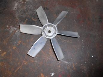

das Lüfterrad stammt angeblich aus dem Saab-Rennsport. Seine Kühlwirkung soll durch den Dukt um die Blätter besonders hoch sein, weil der Luftstrom direkt und ausschließlich auf den Kühler gerichtet ist.
Klingt gut. Mal sehen, was es bewirkt.

Dieser Lüfter ist mittlerweile bei mir gelandet, ich habe ihn ausprobiert aber auch weitergegeben. Das Ding produziert einen sehr guten Luftstrom, der subjektiv deutlich stärker ist als bei einem Metall-Lüfter (Düseneffekt). Nachteil ist aber, das der originale Schutzkäfig des Lüfters demontiert werden muss.
Der, der ihn jetzt hat, liest hier garantiert mit und wird was dazu schreiben, wenn er ihn eingebaut hat.
