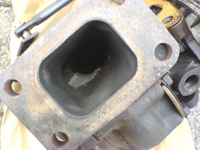

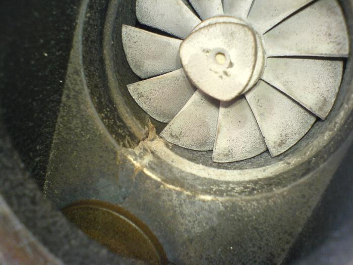

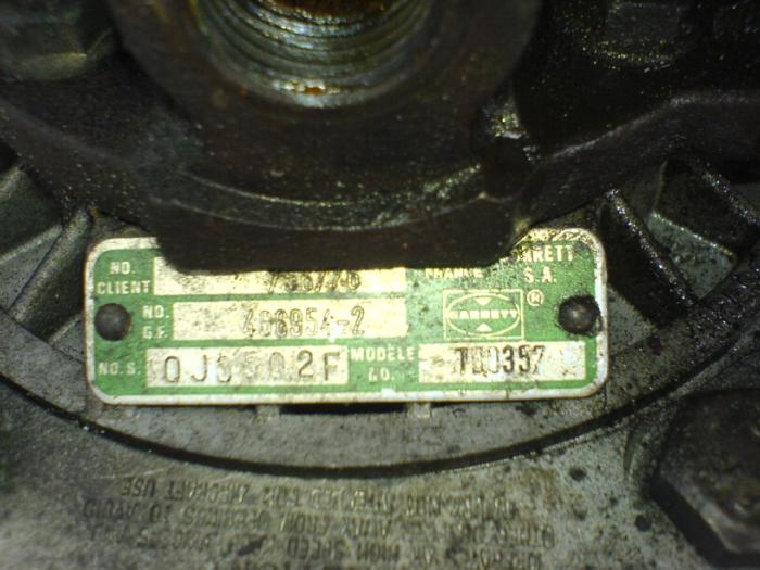

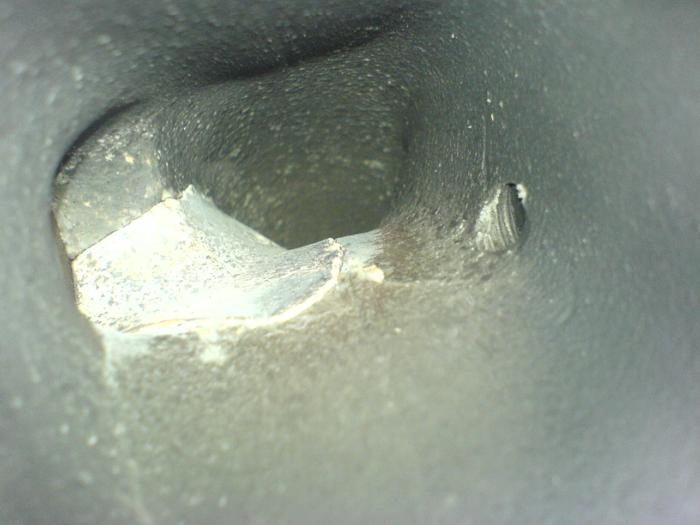

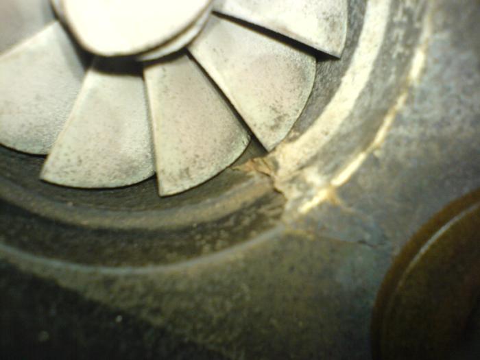

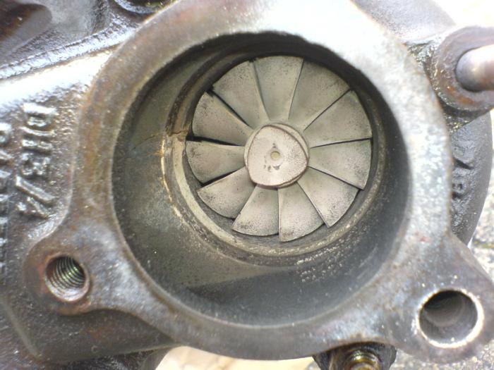

Nach getaner Arbeit, hier ein paar Bildchen vom alten Turbo. Ich kommentier' die mal nicht weiter...
Naja, die maximale Laufleistung des Laders wurde eben um ein paar tausend Kilometer überschritten.:biggrin:
