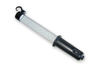

Dir könnte geholfen werden:
Für den Sparfuchs:
[ATTACH=full]92029[/ATTACH]
Für den Sparfuchs:
[ATTACH=full]92030[/ATTACH]
Genau die Lampe hab ich. Mit Magnethalterung sogar! Is trotzdem elendig da drinnen rumzufummeln. Zuletzt war mir das Kabel vom Lichtkontakt in diesem Nirvana verloren gegangen (abgerissen - weil porös). Junge hab ich geflucht bis ich das wieder hatte asdf
