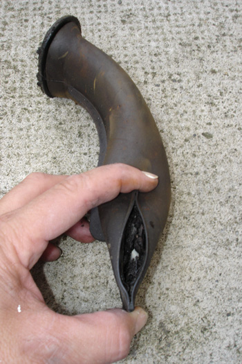

Hallo zusammen, nachdem mein Coupe mehrere Jahre " trocken " war, habe ich jetzt seit dem Pollenfilterwechsel Wasser im Fussraum.
Und zwar nur im Fahrerbereich hinten rechts am Gaspedal. Das Schaumstoff hinter der Klappe( zur Mittelkonsole ) ist ebenfalls nass. Habe bis jetzt alle Hinweise aus dem Forum abgearbeitet, auch der Rüssel ist gereinigt , aber trotztdem sifft es noch. Gibt es im Pollenfilterkasten eventuell noch einen Ablauf, welcher verstopft sein kann?? Bin für jeden Hinweis dankbar
