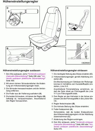

Ach so, der Hebel zur Höhenverstellung geht nicht nur 90 Grad zu bewegen, sondern etwa 180 Grad, d.h. der läßt sich bis ganz nach hinten umlegen. Außerdem ist er etwas schwammig biem Anfassen.
Gibts noch nen Hinweis, was ich versuchen kann?
Schonmal im DiY Manual nachgesehen? Da gibt's 'ne Einstellvorschrift.
DiY???
Hab ich nicht, kenn ich nicht
nimm dies
mit freundlicher Unterstützung....
am Wochenende gehts los, aber vorab noch eine Frage
Beim Ausbau für die Sitzheizungserneuerung wurde nichts (bewußt) an der Höhenverstellung geändert. Kann dabei trotzdem ein Fehler passiert sein, so dass ich gar nicht den Höheneinstellungsregler aus- und einbauen muß? Was ich meine, dass zB der Sitz nur mit runtergedrehter Höheneinstellung eingebaut werden muß oder beim Einbau irgendetwas nicht beachtet wurde?
da ich auch Seite 468 Vordersitz ausbauen (manuelle Sitzverstellung) nicht habe, kann ich mich als Laie da nur auf Euch verlassen, die so etwas schon mal gemacht haben und die Kniffe kennen (sofern es welche gibt).
