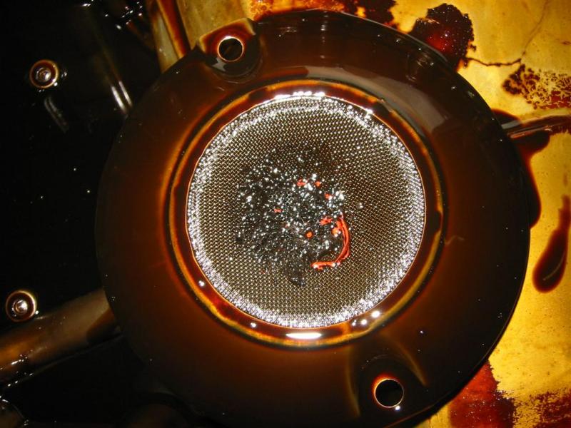

ans Ölsieb mal gedacht? :rolleyes:
Ölsieb heißt Ölwanne runter, oder? Und das kann ich nicht selber machen, richtig? :frown:
FF
habs selbst erstmalig beim 9³ getan (siehe Post 4), seitdem ist das mulmige Gefühl bei Vollgasfahrten weg.
Danke, aber das werde ich zumindest erstmal nicht machen. Nennt mich einen Selbstmörder, aber ich verfüge nicht über das technische Gerät und würde diese Arbeiten deshalb dann mal beim Freundlichen machen lassen. Und das wiederum kann ich mir gerade nicht wirklich leisten. Da ich auch kein Vollgasfahrer bin und die Tachonadel bei mir selten über die 120er Marke klettert, habe ich dabei auch kein allzu schlechtes Gewissen.

Es geht in diesem Fall nicht um Deine Pflege-/Fahrgewohnheiten, sondern um das, was man Deinem (neuen) Fahrzeug in der Vergangenheit "angetan" hat.
