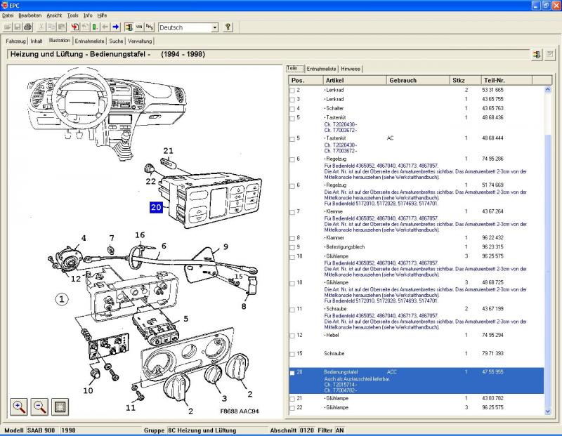

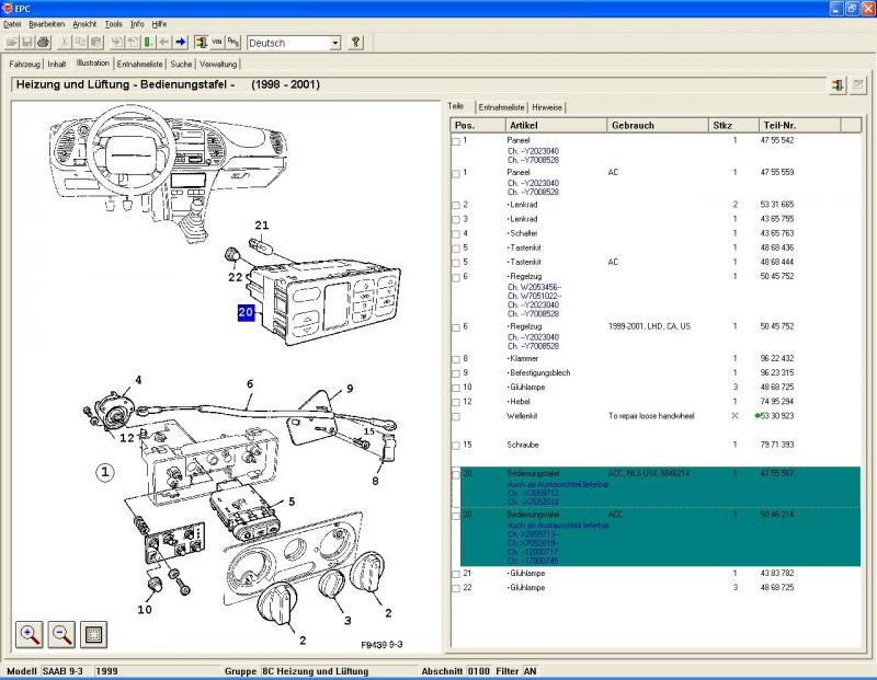

Mein Klima SID hat sich nach dem Bügeln verabschiedet, ist das Klima SID vom 900 II das gleiche wie in meinem 93-I Bj 2000 ? Auf den Bildern die ich im netz gefunden habe sieht es gleich aus. Im Ersatzteilkatalog finde ich es nicht, ansonsten hätte ich die Teilenummer mal verglichen.

Die Teilenummern sind auf jeden Fall unterschiedlich,ich gehe mal davon aus,das es nicht passt.

Jap, die Teilenummern sind unterschiedlich, siehe Anhang.
Ich meine auch, das der 9-3 I eine anders Bussystem onbord hat als der 900ll. Darum kann man ja auch nicht das Radio, den Verstärker oder die SID's zwischen 900ll und 9-3I tauschen. Ich würde auf jeden Fall ein Klimadisplay aus einem 9-3I kaufen, dann bist du auf der sicheren Seite.

Ich tippe jetzt also mal, das du das Klimadisplay vom 9-3 I nehmen kannst. aber vielleicht meldet sich wvn (schweden-troll) dazu ja noch mal und klärt uns Unwissende auf.

Danke für die schnelle Antwort, dann werde ich mich mal auf die suche nach einem Klima SID machen:cool:
