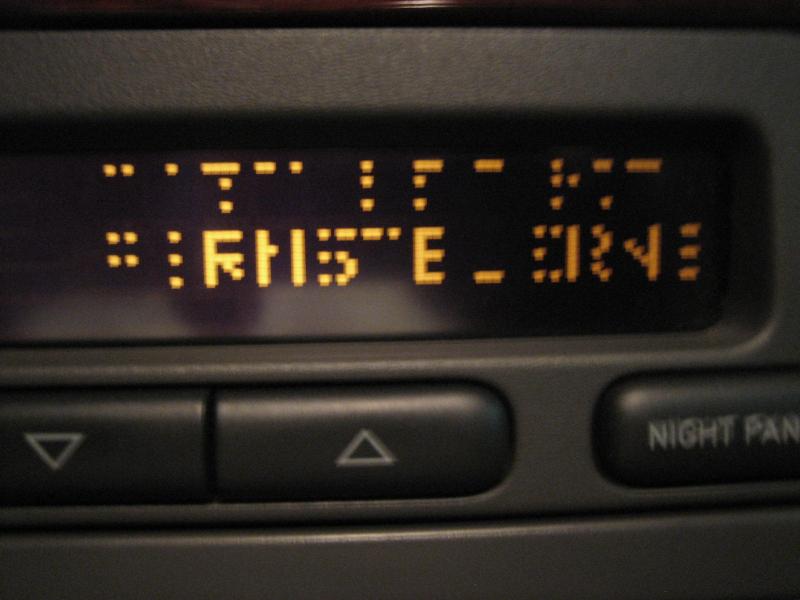

Hallo Saabler,
hab' die folgende, nicht lesbare Fehlermeldung für circa 1 Woche bei jedem Start erhalten (siehe Foto)
Ich schätze die fangen alle mit 'BITTE' an, ... dann kommt ?? und soweit wie ich die paar Pixel lesen kann kommt zum Schluss 'FERNSTEUERUNG' was mich komplett ratlos macht. Fernbedienung kann es nicht heissen.
Vielleicht hat einer diese Meldung bekommen und auch richtig lese können, oder sind alle SID-Meldungen irgenwo abgelegt?
Wäre für die Übersetzung sehr dankbar.
Hi
da in der zweiten Zeile die oberste Pixelreihe OK ist, muss der Unterstrich ein L sein. Wie wäre es mit "BITTE ???N?? FERNSTE LERNE", was auch immer das heißen mag?
Flemming
Ich denke es heißt:
BATT.WECHSEL
FERNSTEUERUNG
Und das meint, Du möchtest doch bitte die Batterie Deiner Funkfernbedienung wechseln. Probiere mal Deinen 2. Schlüssel. Wenn die Meldung dann nicht kommt liegt es ganz sicher an der batterie, kommt die Meldung dort auch könnte auch die 2. alle sein.

Ich denke es heißt:
BATT.WECHSEL
FERNSTEUERUNG
Und das meint, Du möchtest doch bitte die Batterie Deiner Funkfernbedienung wechseln. ... DN
Ja das sollte 'Batterie der Fernsteuerung ersetzen' sein ... (die Hilfe für die Pixel hast du nun auch)

BATT.WECHSEL
FERNSTEUERUNG
Au mann, war wohl schon etwas spät, ja nicht nur da L hat nur unten eine Strich, auch das U. Aber rigend wie haben die da Buchstaben weggelassen, in der zweiten Zeile fehlt auf jeden fall das zweite U, da sehe ich höchstens ein RNG am Ende. Na ja, ein längeres Display hätte wohl noch eine Tausender mehr gekostet. :cool:

Sorry, mein Fehler! Im Handbuch steht auch:
BATT.WECHSEL FERNSTEUERNG

Nach einer intensiven Lötaktion ist die Fehlermeldung mir auch klar geworden. Ich hab mich nie über ein Problem so gefreut, da ich zum ersten Mal so viele Pixel lesen konnte :biggrin:. Nur jetzt die Batterie bestellen/ersteigern und gut is.
Ich habe hier im Forum irgendwann viele Beiträge über SID-Reparatur durchforscht, Einer hat gemeint man soll ein Lötkolben mit einstellbarer Temperatur verwenden und nicht höher als 200 grad C gehen, sonst schmilst die Flex-Leiter weg. Oder war es das mit dem Bügeleisen?
Egal, ich hab's mit 200 versucht, das tat nix. 210 eingestellt, nur leichte vergilbung der Flex-Leiter. Erst mit 250 kam das Lötzinn richtig zum fliessen und nur nach ne halbe Sekunde schon weg mit der Lötspitze, nicht viel länger.
