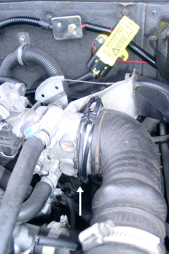

so war's bei mir
auch wenn's bei dir wohl nicht danach klingt, da das Geräusch gleichblebend sei, bei mir war der senkrechte Schlauch unter dem Drosselklappendings (oder was das auch immer ist) runtergerutscht. Ließ sich auch wieder hochstecken, hielt aber nicht. Deshalb habe ich das einfach festgestrapst. Seitdem wieder perfekt. Fahrzeug klingt wie sonst immer und zieht wieder vernünftig.. :cool:
...Strapse hatte ich etwas anders in Erinnerung, oder ? :tongue:
wird wohl hoffentlich nur eine kurzfristige Notlösung sein, oder ?
Wenn bei dir auch der Schlauchstutzen, an dem der Schlauch unten befestigt werden soll, locker geworden ist, einkleben und gut ist .....
