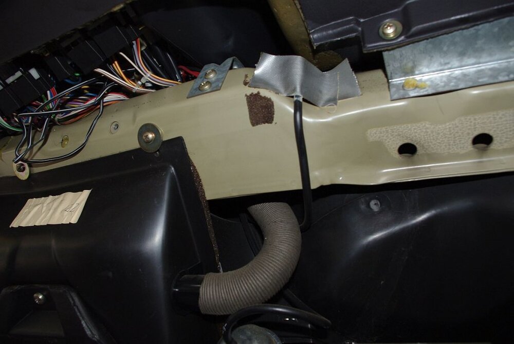

Uns ist dann nach der Probefahrt noch aufgefallen, dass dort ein paar kabel lose im Fußraum rumhängen, die Kontakt zum Steuergerät vom Tempomat haben, bis auf das ummantelte Rote. Siehe Bild
Weiß jemand, woran es ligen könnte, dass das Tempomat immernoch nicht funktioniert und wohin die losen Kabel gehören???

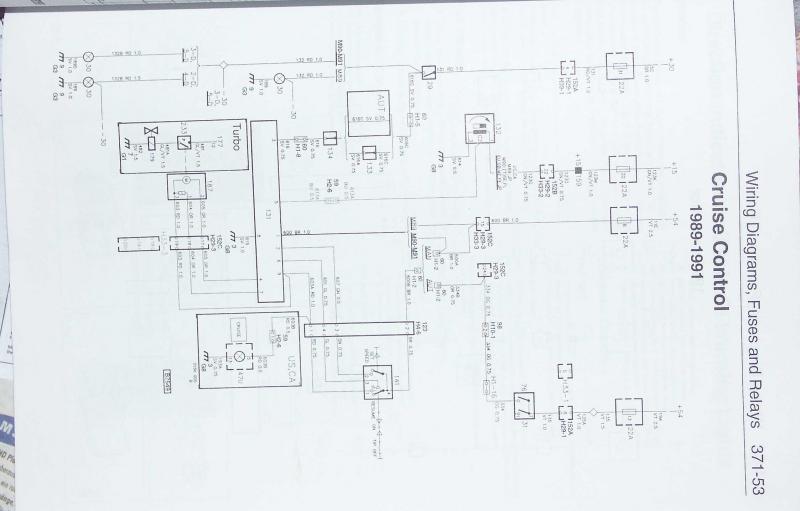

... Hallo, nachdem wir jetzt mithilfe des Schaltplanes von helmut-online gefunden haben, wo die Kabel hinkommen (gehören alle nicht zum Tempomaten, hängen nur Sinnlos im Motorraum und im Fußraum rum, niergends sind die angeschlossen).

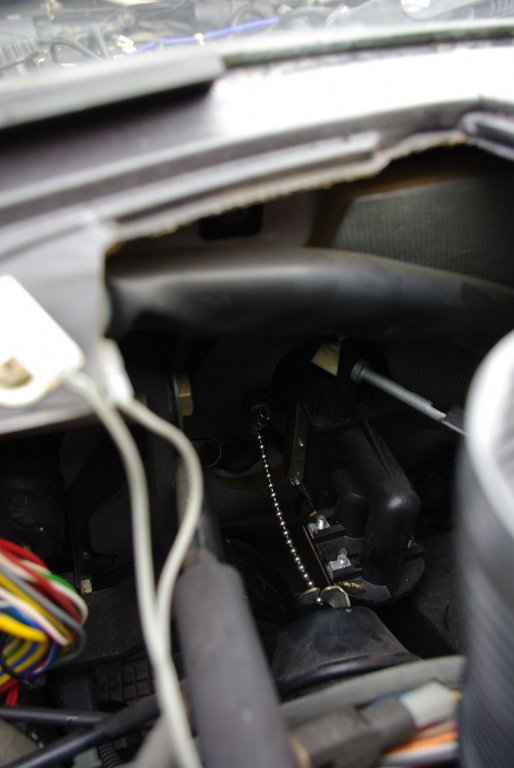

Linken Lautsprecher ausbauen, Digikamera ins Loch halten und abdrücken, dann sollte die Kette (hier ausgehängt) auch zu sehen sein.

Erstmal den Linken Lautsprecher raus, und was sehen wir da?
Ok, scheint so, als hätten wir den Übeltäter gefunden. Das ging ja schnell.

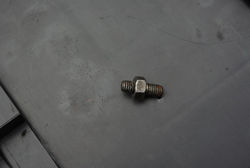

Rechts alles wie es soll, links wird es von dieser lustigen Konstruktion gehalten:
Ich gehe mal davon aus, daß das nicht original ist. Erinnert mich daran, bei Gelegenheit mal eine richtige Schraube zu besorgen.

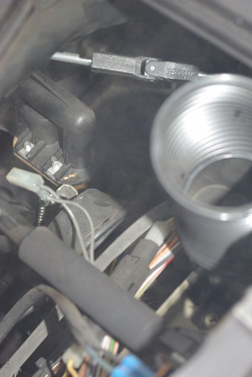

Irgendwann stelle ich fest, daß man die Feder des Kupplungspedals aushängen kann. Dann fällt das ganz leicht nach unten und mach den Weg frei, den Arm an der Lenksäule vorbei nach oben zu strecken...
Sehend, was man da tut, und mit unverkrampftem Arm ist die Kette in wenigen Sekunden eingehängt.
