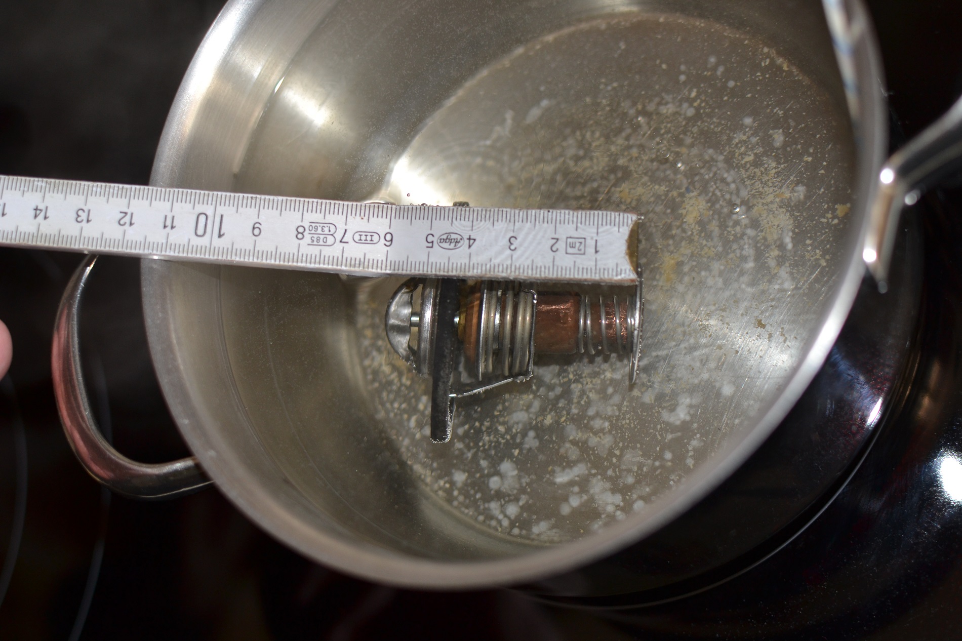

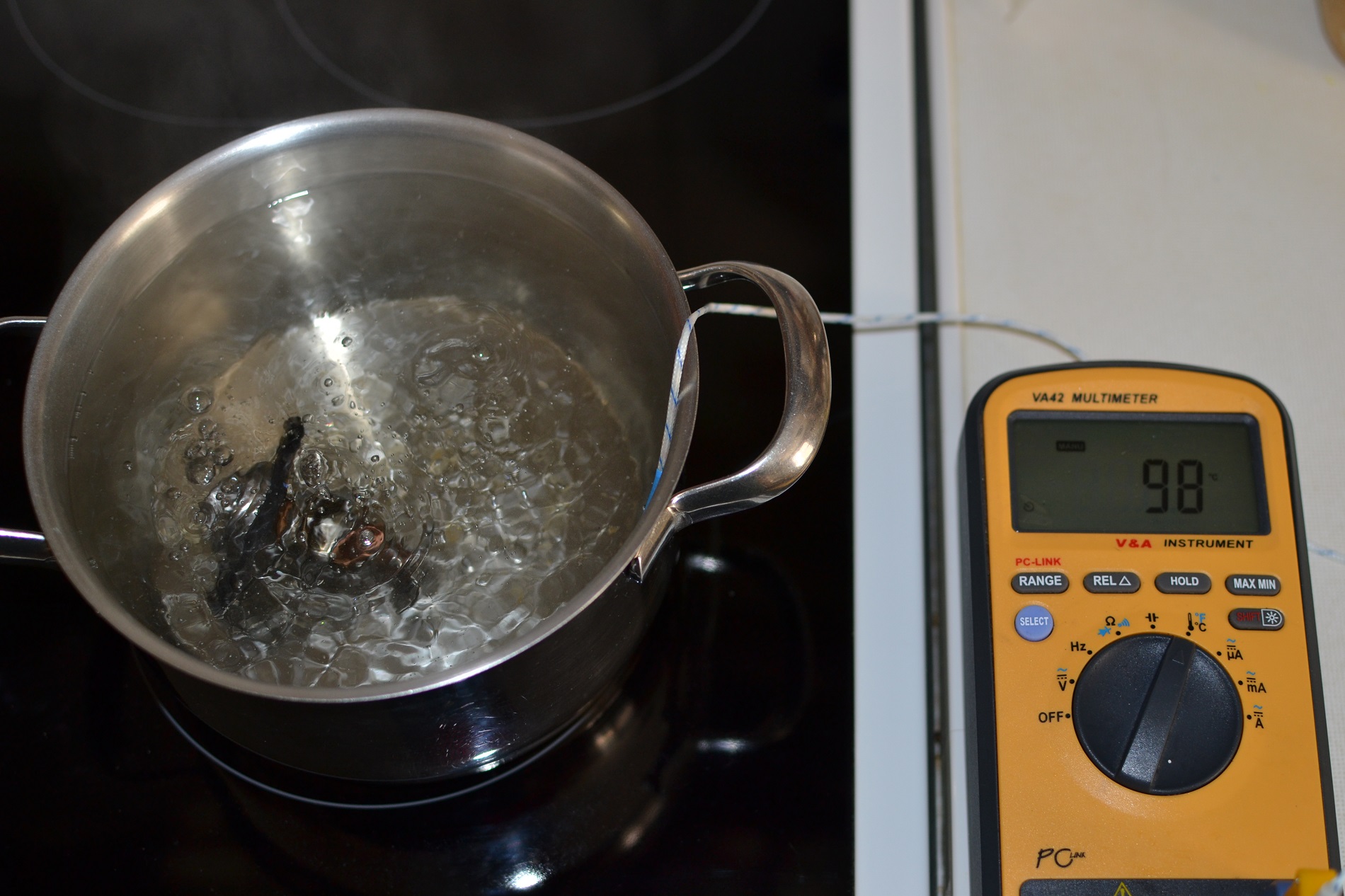

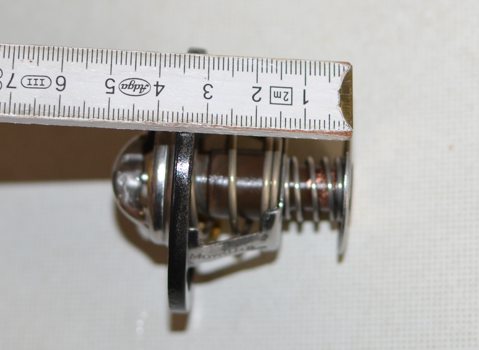

Nun noch zum Thermostat. Wann öffnet es eigentlich welchen Kreislauf ?
Ich habe das defekte Alte im Wasserbad getestet und es öffnet bei 92°C.
Fotos anbei:
Ich denke die Fotos erklären sich von selbst.
Im Topf hatte sich nach dem Kochen des Thermostat voll Dreck abgelagert.
Vielleicht die Ursache für den kaltbleibenden Innenraum.
