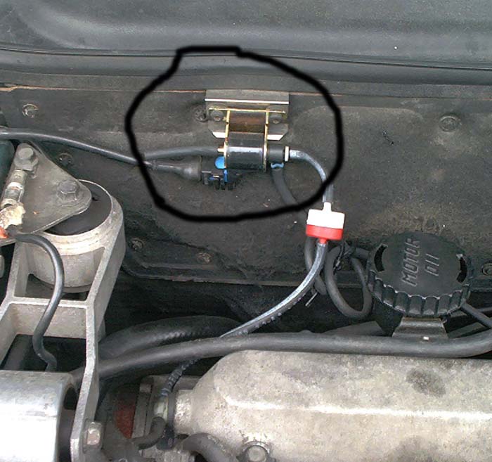

ich habe mal ein Foto geschossen.
Das Ventil siehst Du innerhalb des schwarzen "Kreises".
Bei Saab hatten die den Fehler durch Messen festgestellt.

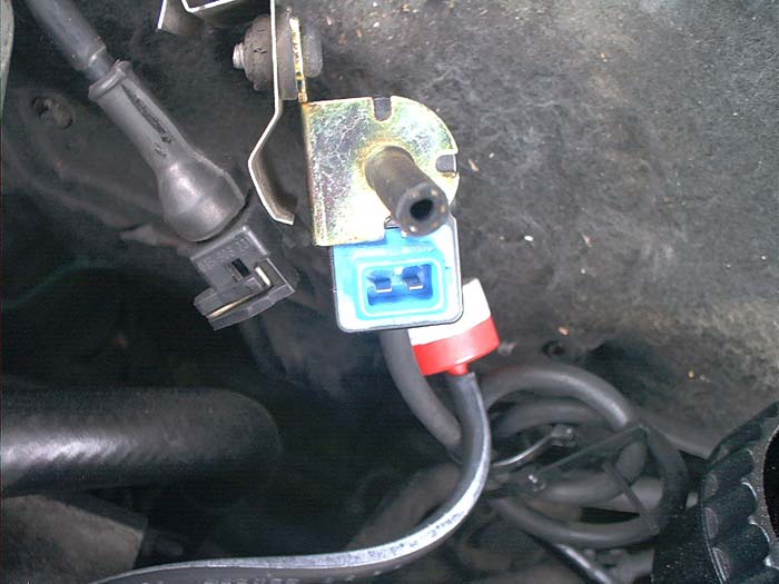

Ich hab grad auch nochmal den Stecker abgezogen ( siehe 2. Bild)
und nachgemessen. Es hat einen Widerstand von 30 Ohm.
Ich meine mich noch daran erinnern zu können, das der Widerstand des defekten Ventils unendlich hoch war. Du kannst ja schnell mal nachmessen oder vielleicht von einem intakten Saab wechseln.
Bei Saab kostete es um die 80 EUR.
Viel Glück!

Das dürfte sich aber etwas andere geäussert haben, das Ventil ist vom TCS system, dann ging der Wagen ins Notprogramm, nur GLD und TCS ctr sollte geläuchtet haben,
denke mal, der "Herr Schmidt" hat ein derartiges Ventil in seinem I überhaupt nicht, kann mich aber auch täuschen
