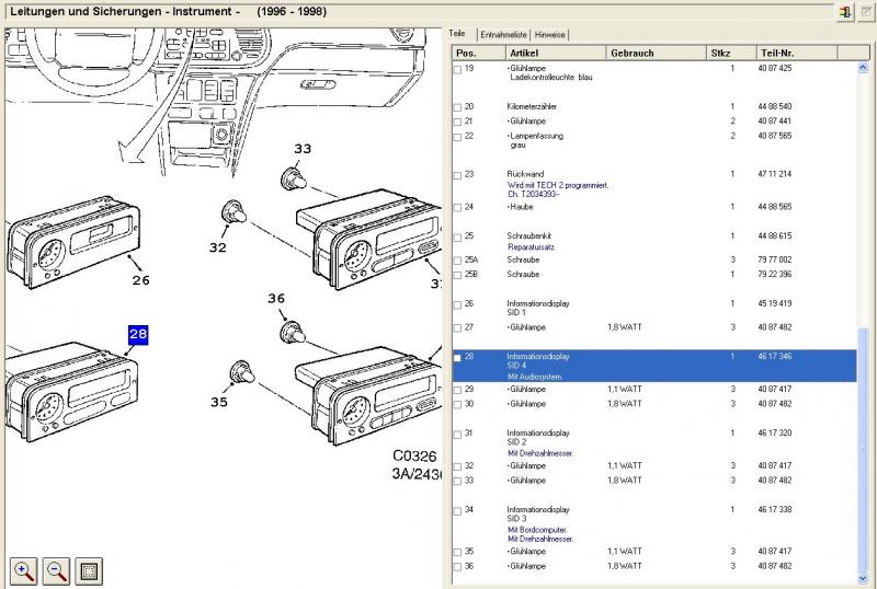

hier sind die SIDs abgebildet

SID 1-4 im Saab 900ll

Nightcruiser hat nicht alle SID's für den 900ll in seiner Liste, deins fehlt :wink:

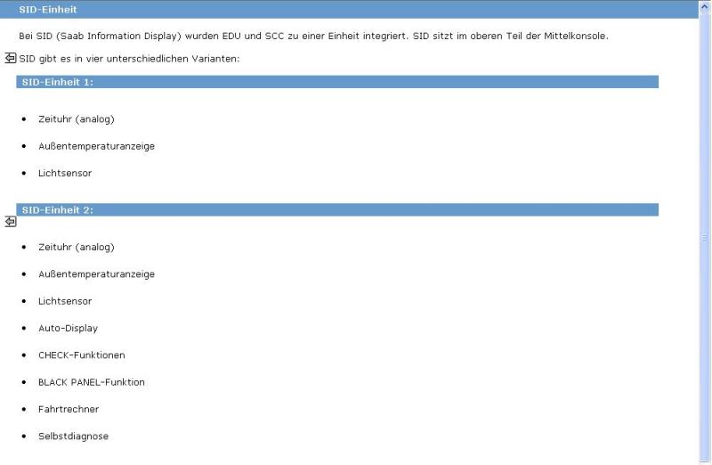

Du hast das SID 4 verbaut. Schau dir mal die Bilder an, dort steht alles, was du wissen musst.
By the Way: Mein Wissensstand ist, sollte das SID 1 oder 4 verbaut sein, kann ohne großen Verkabelungsaufwand nicht "einfach so" ein SID 2 oder 3 verbaut werden. Da du ja einen '98 900ll hast, würde ich das aber trotz allem mal testen. Vorausgesetzt du hast jemanden, der dir mal ein SID 2 oder 3 zum testen leihen kann. Das Model `98 des Saab 900ll ist noch mehr 9-3 I als seine Vorgänger :cool: Vielleicht liegen die Kabel und Geber ja in diesem Modell doch schon...???
