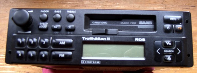

So sieht das Radio aus. Es hat extra eine Taste, die mit "CD" beschriftet ist. Wenn ich sie drücke, erscheint im Display "CD". In der Betriebsanleitung ist sie auch mit dieser Funktion beschrieben. Aber es tut sich nichts. Und eine zweiadrige Leitung über Klinkenstecker reicht sicher nicht.
Der CD-Wechsler hat offensichtlich keine Stromversorgung, denn die Kassette wirft er nicht aus, wenn ich auf die entsprechende Taste drücke.
Gruß und Dank, DanSaab
