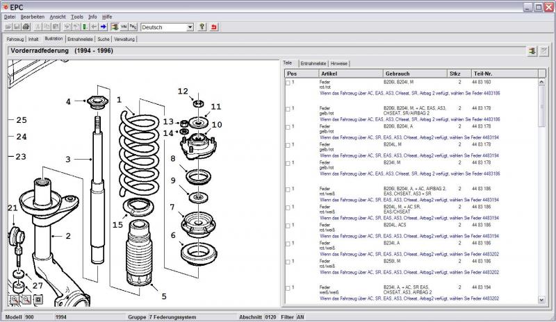

die Axiallager bei meinem 94er 902 habe ihren Dienst quittiert, was durch metallisch knackende Geräusche bei Lenkbewegungen hörbar war, da die Federn sich nicht mehr mittels des Lagers drehten, sondern in Etappen gesprungen sind. Beim Zusammenbau kamen mir Zweifel, ob die in den Bildern markierte Scheibe zwischen Federteller und Federbeinlager gehört
http://www.mosis.net/mosis/saab1.jpg
oder ob sie unterhalb des Federtellers auf den Gummipuffer gehört.
http://www.mosis.net/mosis/saab2.jpg
Vielen Dank für Eure sachdienlichen Hinweise!!!
vielleicht hilft Dir diese Zeichnung:
