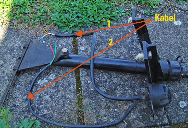

Vielen Dank! Da wäre dann ja noch die Verkabelung. Ein entsprechendes Blinkerrelais hab ich mal bei Flenner bestellt und auch eingebaut.
Die Kabel für den Anschluss sollten ja bereits liegen, wenn ich richtig orientiert bin, und zwar unter der Abdeckung, wo man auch die elektr. Antenne auswechselt, oder? Sind ja zwei Kabelstränge an der AKH. Hab sie auf dem beil. Foto nummeriert. Welches kommt nun ins Wageninnere und welches auf den Stecker für den Anhänger? :smile: :confused:

Vielleicht hilft dieses auch noch ä bissle ?:

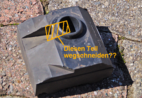

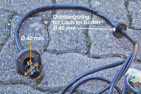

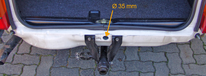

Hallo, hab die Westfalia gestern montiert, Stossstange ist weg. Nun müsste ich den Stecker für die Kupplung durch die dafür vorgesehene Öffnung hinter dem Gummiklotz führen können. Leider ist diese Öffnung nur 35 mm gross und der Stecker benötigt eine solche von 40 mm.
Nach der Einbauanleitung des E-Satzes (ist die 13-Pin-Variante) wird auch ein Loch in den Kofferraumboden (an geeigneter Stelle) gebohrt (eben 40 mm). Wollte ich schon machen, hab aber gerade bemerkt, dass dieser Boden doppelt ist.
Kann mich nun nicht entscheiden, welche Lösung ich wählen soll.
Ein Loch in den Kofferraumboden meines 901er zu schneiden, widerstrebt mir aus tiefstem Herzen :frown:..
und doch - bleibt mir wahrscheinlich nichts anderes übrig.
Hat jemand mehr Erfahrung und kann mir sagen, wie ers machen würde oder gemacht hat?
Dank und Gruss
HP

Wahrscheinlich ist ein 40 mm Loch doch am einfachsten..
Siehe Fotos:
[ATTACH]31924.vB[/ATTACH] [ATTACH]31926.vB[/ATTACH] [ATTACH]31925.vB[/ATTACH]
Gummiblock: genau da ausschneiden, korrekt !
Kabelstrang: Nicht die Seite mit der Steckdose auspinnen, sondern den Stecker an der anderen Seite (im Bild rechts). Scheint ein normaler Faston-Stecker sein, kann man ganz easy auspinnen.
