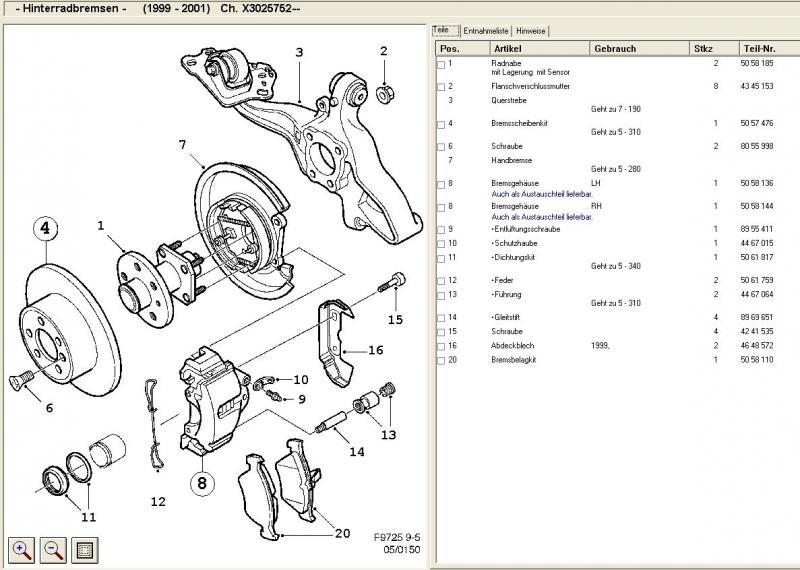

Saab 9-5 Bremsen
Hallo zusammen!
@ raser!
Schwiegervater ist günstiger :biggrin:
Was bringt dir das, wenn er nicht die richtigne Teile beschaffen kann :confused::confused::confused:

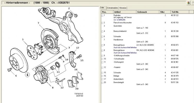

Aber ansonsten hab ich das hier für dich. Vielleicht hilft es dir ja.
und schau doch mal nach was du genau für ein Baujahr hast, nicht die Erstzulassung
X = 1999
Y = 2000
Und die Motornummer ist auch nicht unwichtig, siehe Überschrift in den Anhägen

Super ! Es ist definitiv Bild2 :smile:
BigDaddy arbeitet bei Buege-Autoteile, mit Deiner guten Bilderhilfe wird er schon die richtigen Sachen für Bremse hinten besorgen :rolleyes:
Danke Dir !
Muß nu aber die Scheibe hinten auch neu oder reichen neue Beläge :confused:

Hinten sind beim Aero die normalen (vollen) 286/10er Bremsscheiben verbaut, wie sie auch beim 9-3 und Opel Vectra zu finden sind. Die Bremsbacken der Feststellbremse sind auch "Opel"-Massenware.
Hier hast Du mal ein Beispiel mit allen Daten und Maßen, dazu auch noch eine Zuordnungstabelle für die Fahrzeuge, auf denen diese Scheiben montiert sind.
http://cgi.ebay.de/2-Bremsscheiben-HA-Opel-Vectra-Saab_W0QQitemZ260277255849QQcmdZViewItem?hash=item260277255849&_trkparms=72%3A456%7C39%3A1%7C66%3A2%7C65%3A12%7C240%3A1318&_trksid=p3286.c0.m14
Wenn Du Bedenken hast, No Name Ware zu kaufen, von Jurid bekommst Du sie z.B. auch schon ganz günstig:
http://cgi.ebay.de/Opel-Vectra-B-5-Loch-Jurid-Bremsscheiben-hinten-NEU_W0QQitemZ190230891694QQcmdZViewItem?_trksid=p3286.m20.l1116
Hier die Daten für die Bremsbeläge (Betriebsbremse):
http://cgi.ebay.de/ATE-Bremsbelaege-Bmw-E36-E46-Z3-Z4-Rover-75_W0QQitemZ230285773047QQcmdZViewItem?hash=item230285773047&_trkparms=72%3A456%7C39%3A1%7C66%3A2%7C65%3A12%7C240%3A1318&_trksid=p3286.c0.m14
Handbremsbacken kannst Du billige nehmen (meine Meinung), sind die vom Vectra A/B und kosten so um die 12 EUR/Satz.

Nochmals besonderen Dank an Stefan24V für das richtige Bild.
Anhand der Nummern passten die bestellten Belege auf Anhieb.
