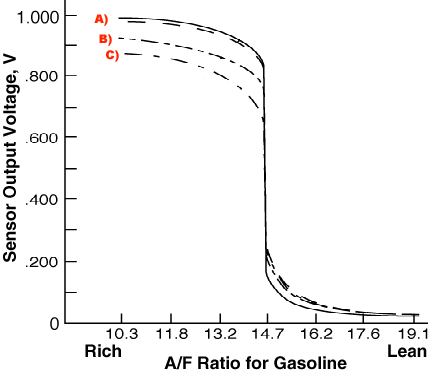

[ATTACH]32309.vB[/ATTACH]
So in etwa sieht die Kennlinie einer normalen Sprungsonde aus.
(Die 3 leicht unterschiedlichen Kurven ergeben sich aus verschiedenen Abgas- und damit Sondentemperaturen)
Man sieht schnell, daß man um Lambda 1 (14,7:1 A/F) recht große Spannungsunterschiede hat und damit das Gemisch in dem Bereich genau "messen" kann. Anhand des Sprungs in der Kennlinie hat die Sonde ihren Namen.
Man sieht ebenfalls recht schnell, daß im fetten und mageren Bereich die Spannungsunterschiede sehr klein werden. Die Sondenkennlinie verläuft hier sehr flach. Diese mickrigen Unterschiede im Zehntel bis Hundertstel Volt-Bereich kann man nicht vernünftig und reproduzierbar messen, daher macht auch kein Hersteller sowas in der Serie.
D.h. das man das Gemisch garnicht vernünftig beurteilen kann, ausser abzulesen, ob man fett oder mager läuft. Man hat jedoch keinen genauen Wert.
Z.B. bedeuten 0,91V bei einer Abgastemperatur von 750 °C einen anderen, realen A/F-Wert als bei 900 °C. Nur welchen?
10,3:1? 11,8:1? oder 13,2:1? :smile:
Sondenalterung, Kabelwiderstände, Abgastemperaturen etc. schlagen alle direkt auf die Messwertunterschiede im 0.1 bis 0.01V-Bereich durch, wie soll da bitte eine verlässliche Messung zu Stande kommen?
Der Hobbyschrauber mit dem Multimeter wird da sicherlich nichts vernünftiges messen.
Wäre ja nicht weiter schlimm, aber es macht schon einen großen Unterschied bei einem Turbomotor (bzw. bei jedem Ottomotor), ob ich bei Volllast ein Gemisch von 13:1 oder 11:1 fahre. Das ändert sich im Gasbetrieb auch nicht völlig.
Abgastemperaturen, Flammausbreitungsgeschwindigkeiten und damit Zündwinkel, Innenkühlung, Verbrauch etc. hängt alles vom Gemisch ab.
Zugegeben, wenn mein einziges Anliegen darin besteht den Motor nicht zu zerschiessen, dann kann ich solange anfetten, bis mir die Sprungsonde die höchste Spannung ausspuckt oder eine höhere als im Benzinbetrieb.
Richtig gute Ergebnisse wird man damit aber nur schwer erzielen können.
