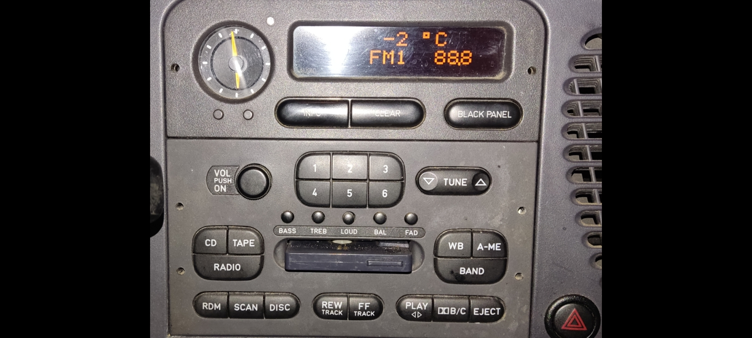

Manchmal gut, wenn man im Auto auf seine Frau warten muss:
Zündung aus, Radio aus.
Beim Einschalten Tune-Taste in der Mitte gedrückt halten. Dann ist es im 100kHz Raster.
Das gleiche nochmal: zurück im 200kHz Raster.
Senderspeicher sindScreenshot_2022-01-05-18-05-48-980_com_miui.gallery.thumb.jpg.4fb1ca5413b4548e2b13eee3a55f4874.jpg allerdings weg.
