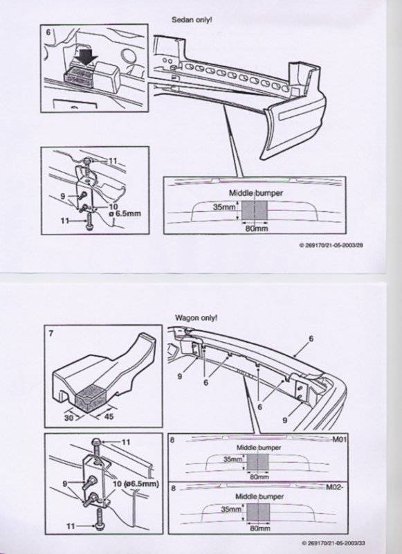

Ich habe auf aukop mal gestöbert und mir die Montageanleitung durchgelesen (zu der Brink) und musste Feststellen dass hier an der Stoßstange gesägt werden muss.
Jetzt ist die Frage ob diese Brink gleich 2.3 Turbo s`s ist (wo nicht gesägt werden muss)? Hat wer Erfahrung mit GENAU dieser Anhängekupplung von aukup.de am Aero?
KupplungstypStarre KupplungKupplungs Artikel-Nr.269100
hier noch der Auszug aus der Montageanleitung...
Im EPC gibt es keine AHK bei der nicht steht "in der Stoßfängerhülle muß ein Ausschnitt angebracht werden" ...
Evtl. bekommen wir ja mal ein Bild der Originalkupplung von unten ....
