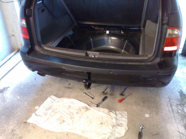

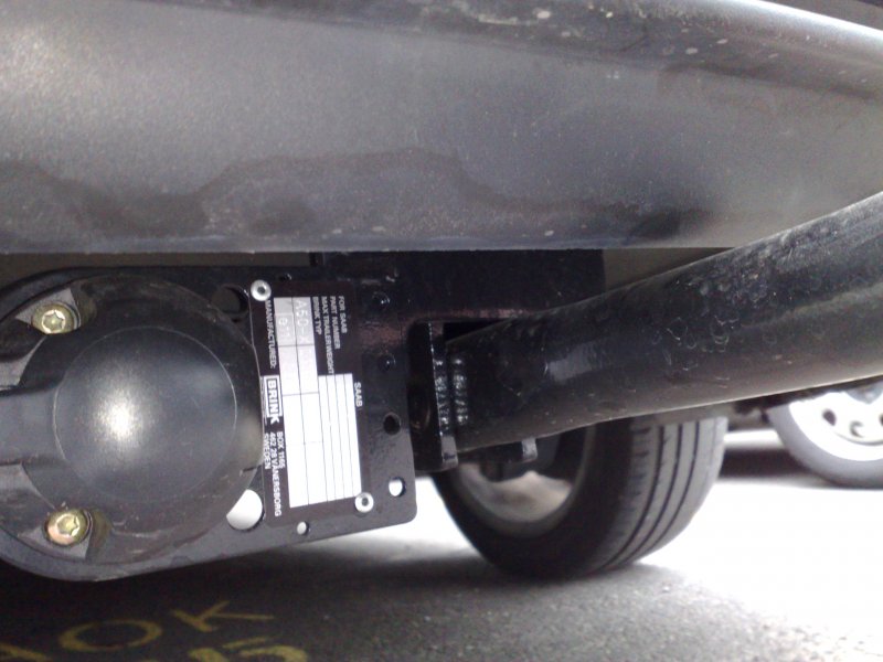

Kann gerade aus dem Stehgreif nur diese Bilder anbieten... muss nachher mal runter gehen und eines mit dem Handy machen... aber erst wenn mein Kaffee leer ist :biggrin:
nachträgliche Bemerkung nach dem ich die westfalia gesehen habe: Die Bring ist in einem Stück. Kugelkopf und Halter sind fest miteinander verschweißt - geschraubt wird lediglich an den Haltern.
so hier mal ne Nahaufnahme mit Tüv-Segen. Er ist nicht gewaschen... dass möge man mir nachsehen:redface:
