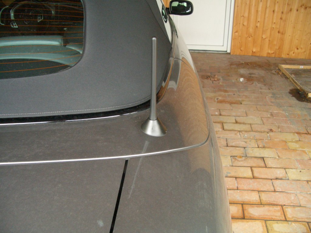

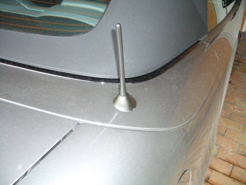

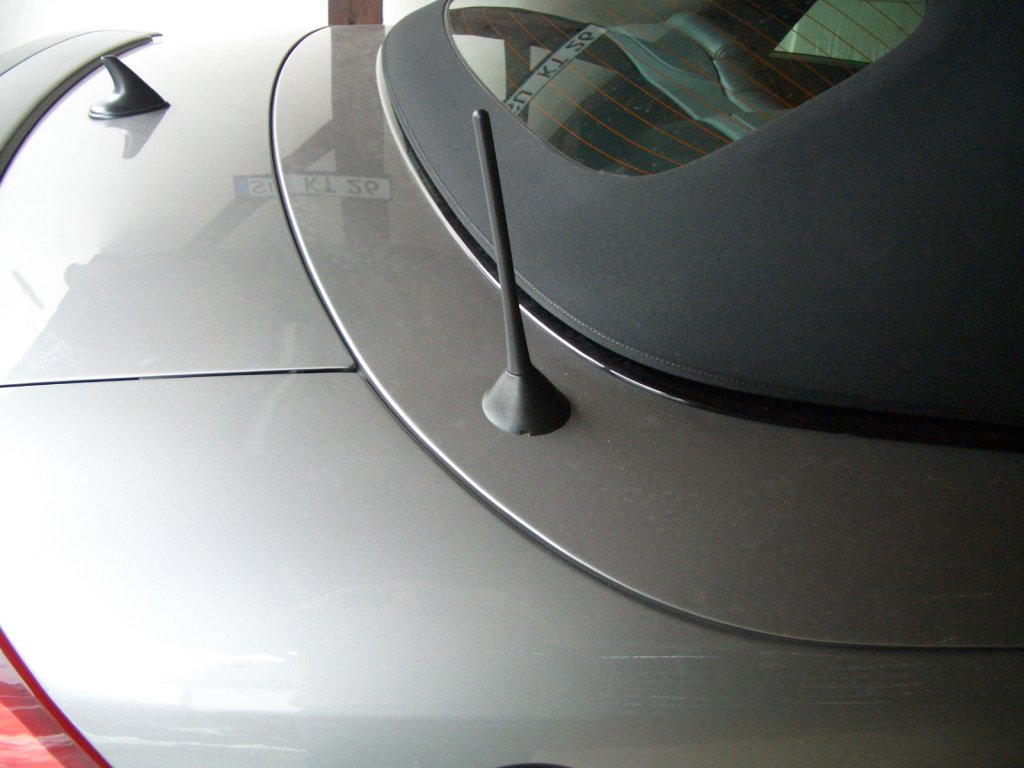

Hallo!
Da ich von Anfang an mit dieser Riesenantenne fürs Radio bei unserem Cabrio unzufrieden war,habe ich mich mal auf unserem Raffinerieparkplatz nach Alternativen umgeschaut,und siehe da auf einem Toyota Verso meines Kollegen habe ich eine Alternative gefunden,wesentlich kürzer als das Original (17,5cm) und mit vollem Radioempfang einschliesslich Radiotext im Display.Er hatte noch einen Ersatzstab den er mir gegeben hat,so denke ich kann man das lassen.Anbei ein paar Bilder.
Gruß,Thomas
