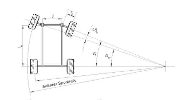

Theoretisch ändert sich ja der Einschlag-Winkel der Vorderräder durch die Spurplatten nicht.
Somit bleibt der Schnittpunkt der gedachten verlängerten Achsen der Vorderräder mit der gedachten verlängerten Achse der Hinterräder identisch.
Und damit auch der Kreisdurchmesser?!
[ATTACH]60790.vB[/ATTACH]
Oder liege ich da völlig falsch?

Also wenn ich die von mir gepostete Skizze betrachte, spielt die hintere Spurweite keine Rolle. Entscheidend ist danach nur der Radstand und der Lenkeinschlag.
Steht auch bei wiki so drin: http://de.wikipedia.org/wiki/Wendekreis_%28Fahrzeug%29
Was tatsächlich grösser wird mit Spurplatten ist der Wendekreis des kurvenäusseren Rades - und zwar um genau die Spurplattenstärke.
Der Platzbedarf beim Wenden "zwischen Bordsteinkanten" wird dadurch grösser.
Der Platzbedarf beim Wenden "zwischen Hauswänden" ändert sich nicht, da er vom Karosserieüberhang mitbestimmt wird.

Interessante Diskussion!
Weder Deine Zeichnung, noch der Wikipediaeintrag sind falsch, sie lassen nur den Faktor Hinterachse außer Acht.
Die Fahrzeuglängsachse vollführt in Kurvenfahrt eine Drehbewegung um das kurveninnere Hinterrad. Vergrösserst Du die hintere Spur, veränderst Du damit den Drehpunkt dieser Bewegung und die Vorderachse wird weiter nach aussen geschoben. Ein ähnlicher Effekt wie bei einer Verlängerung des Radstandes.
Eine Veränderung der hinteren Spur wirkt sich verblüffend deutlich auf die Wendigkeit aus (zumindest tat sie das bei meinen Fischertechnikautos :smile: ) und ich spekuliere, daß das durch die Hebelwirkung (kurzer Hebel: halbe Hinterachse, langer Hebel: Radstand) zustande kommt???
Die oben ausgeführte, isolierte Betrachtung der Vorderachse stimmt meines Erachtens nicht ganz: Es stimmt zwar, daß der Wendekreis des kurvenäusseren Rades um die Spurplattenbreite grösser wird, exakter ausgedrückt: um die addierten Breiten beider Spurplatten. Was aber m.E. nicht stimmt, ist die Behauptung, daß sich der Platzbedarf beim Wenden zwischen Hauswänden nicht ändern sollte. Er vergrössert sich auch, wenngleich nur um die Breite einer Spurplatte, nämlich der am kurveninneren Rad. Da der Radius des kurveninneren Rades (bei isolierter Betrachtung der Vorderachse) gleichbleibt, muß das Fahrzeug und damit die Karosserie um diese Spurplattenbreite nach aussen geschoben werden.

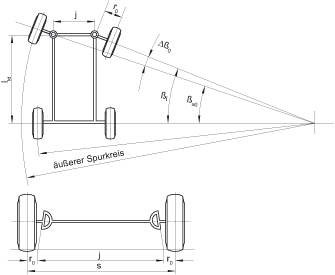

Im Bild unten sieht man, dass das kurvenäussere Vorderrad durch eine Spurplatte (schraffiertes Rad)
auf dem selben Kreis weiter aussen läuft und das kurveninnere weiter innen.
Für hinten gilt sinngemäß das gleiche: das äussere Rad läuft weiter aussen
und das innere weiter innen, wenn man Spurplatten einsetzt.
Am Schnittpunkt der Linien (und somit am Kreisradius) ändert sich dadurch nichts.
