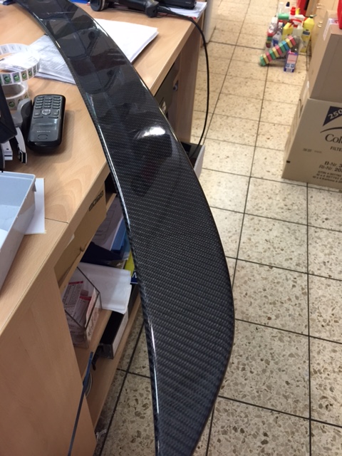

So gestern kam mein echt Carbon Hirsch Nachbau Spoiler.
Was meint ihr??

jetzt aber
Hatte ich heute an einen 9-3 aus Chemnitz gesehen: eine etwas ungewohnte Optik, aber gefällig.
Passt schon :smile:
ja ist halt auch nicht ganz einfach den alten rückstandslos zu entfernen.... aber man kann ja dann alle paar monate wechseln ;)
jetzt aber

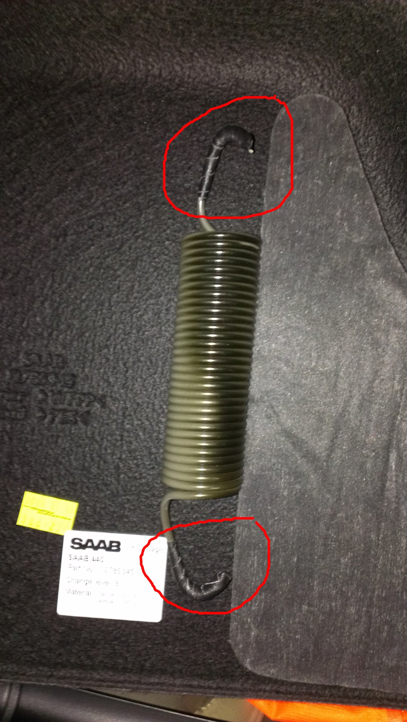

8) Federn im Kofferraum - das furchtbare Geräusche nervte total...
Die Lösung war: Gewebe-Klebeband und Ruhe! 8))

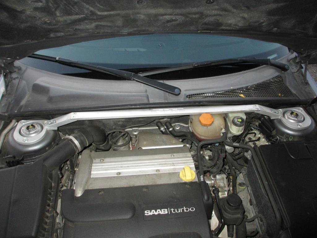

Jemand Erfahrung / Bilder mit Maptun oder Skandix Domstebe? Speedparts wäre eine Alternative, aber der Versand ist ein Wucher...

Hab die von Skandix verbaut.
Denke die ist baugleich mit der Speedparts Strebe.
Passt gut, bin zufrieden damit
Ja, sieht genauso aus wie meine……nur das bei mir noch ein Speedparts-Schriftzug als Aufkleber drauf ist……

Einbau Domstrebe ist kein großes Problem……
Habe die Maptun in meinem Cabrio.
Liegt sehr knapp am Ausgleichsbehälter an, sodaß sich dessen Verschluss nur mit Fingerspitzengefühl öffnen/schliessen lässt.
Beim ersten Service hat mir ein ungeschickter Mechaniker dabei das Druckventil im Deckel beschädigt.
Nach wenigen Kilometern Warnleuchte wegen Motorüberhitzung und danach relativ langwierige Fehlersuche.
Glücklicherweise hatte die Kühlflüssigkeit nicht wirklich überhitzt.
In Hinblick auf die cabriotypischen Karosserieverwindungen bringt die Strebe kaum was (oder ich bin zu unsensibel, um es zu merken.)
Einen möglichen Effekt auf das Fahrverhalten kann ich nicht beurteilen, da ich nie in Bereiche vordringe, wo dergleichen relevant wird.
