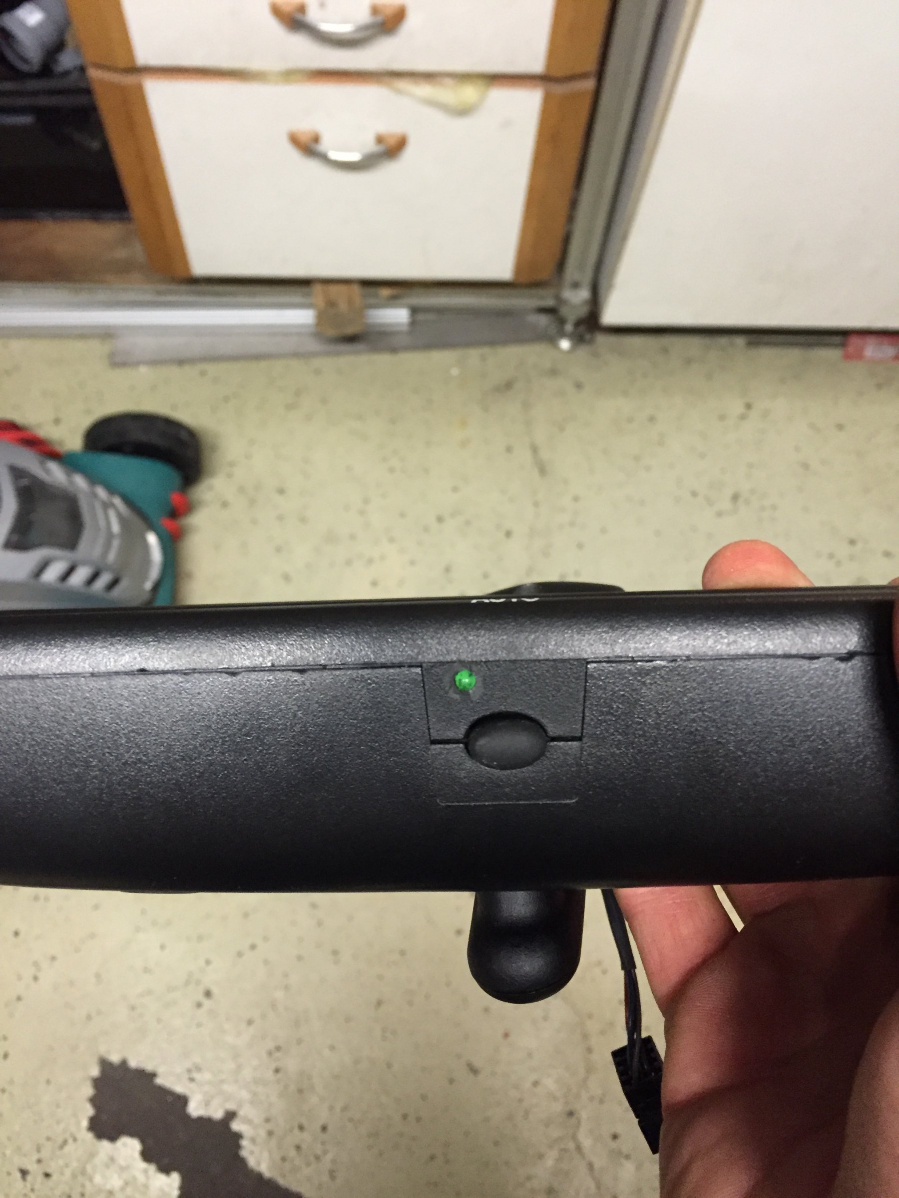

Es ist das "alte", also zumindest nicht das von MartinSaab. Wieso fragst Du? http://www.thesaabsite.com/boards/ads_mod/images/ad739_img1207_large.jpg Das wäre es, der BT-Empfänger sitzt hinter dem Scheibenwischhebel auf der etwas raueren Fläche des Kunststoffs. Das Cabrio ist gerade unterwegs, aber ich kann ja noch ein Foto machen.

Da ist es bei uns platziert. Die Kabel sind noch etwas provisorisch.. An der Stelle ist es selbst visuell für den Fahrer noch ansprechend, denn der Lenkradkranz versperrt den direkten Blick auf den blau leuchtenden Empfänger und man hat alles doch immer noch in grün..IMAG0014.thumb.jpg.ffc2db9414b4d050d83d35a07a059cef.jpg

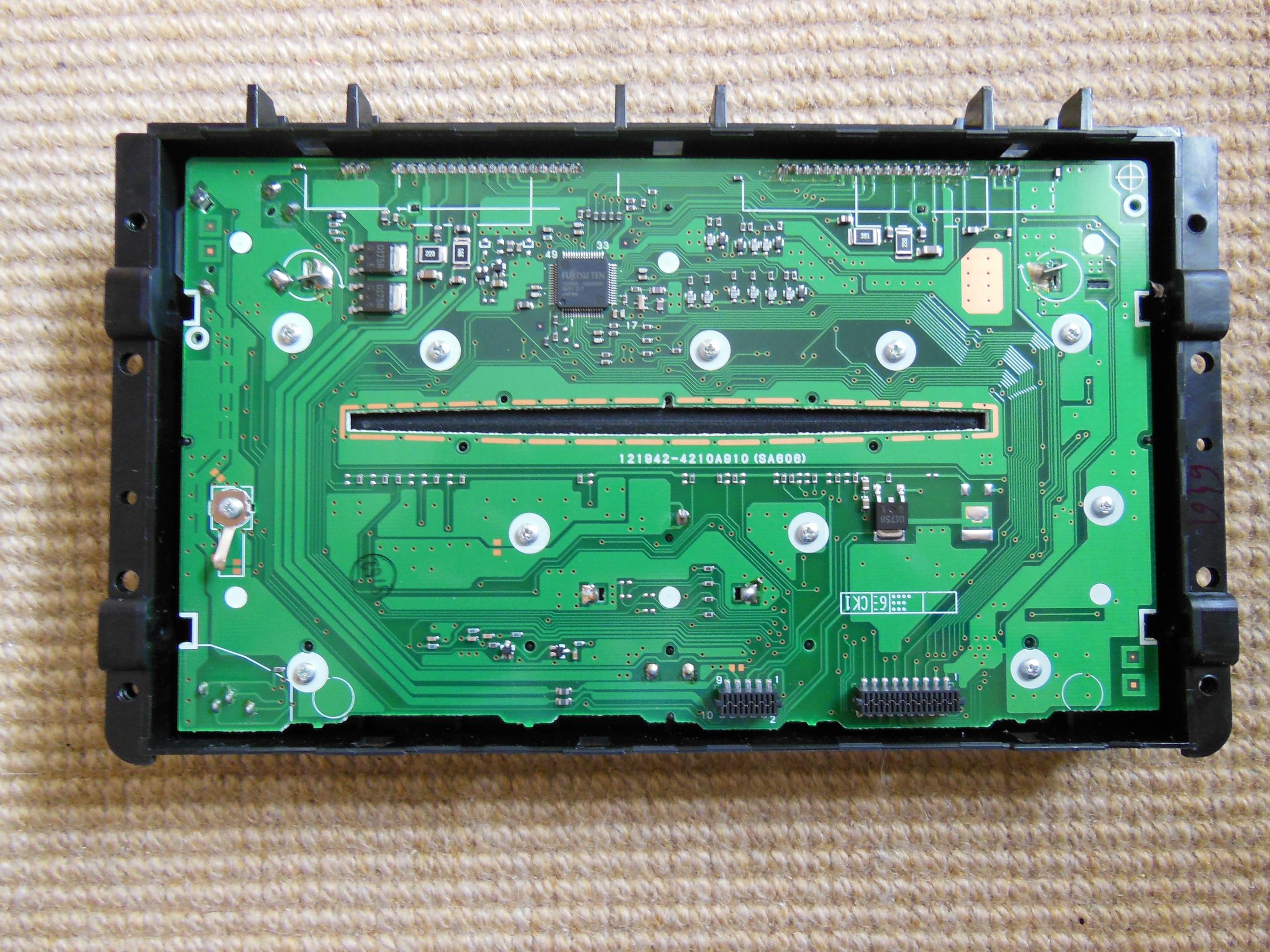

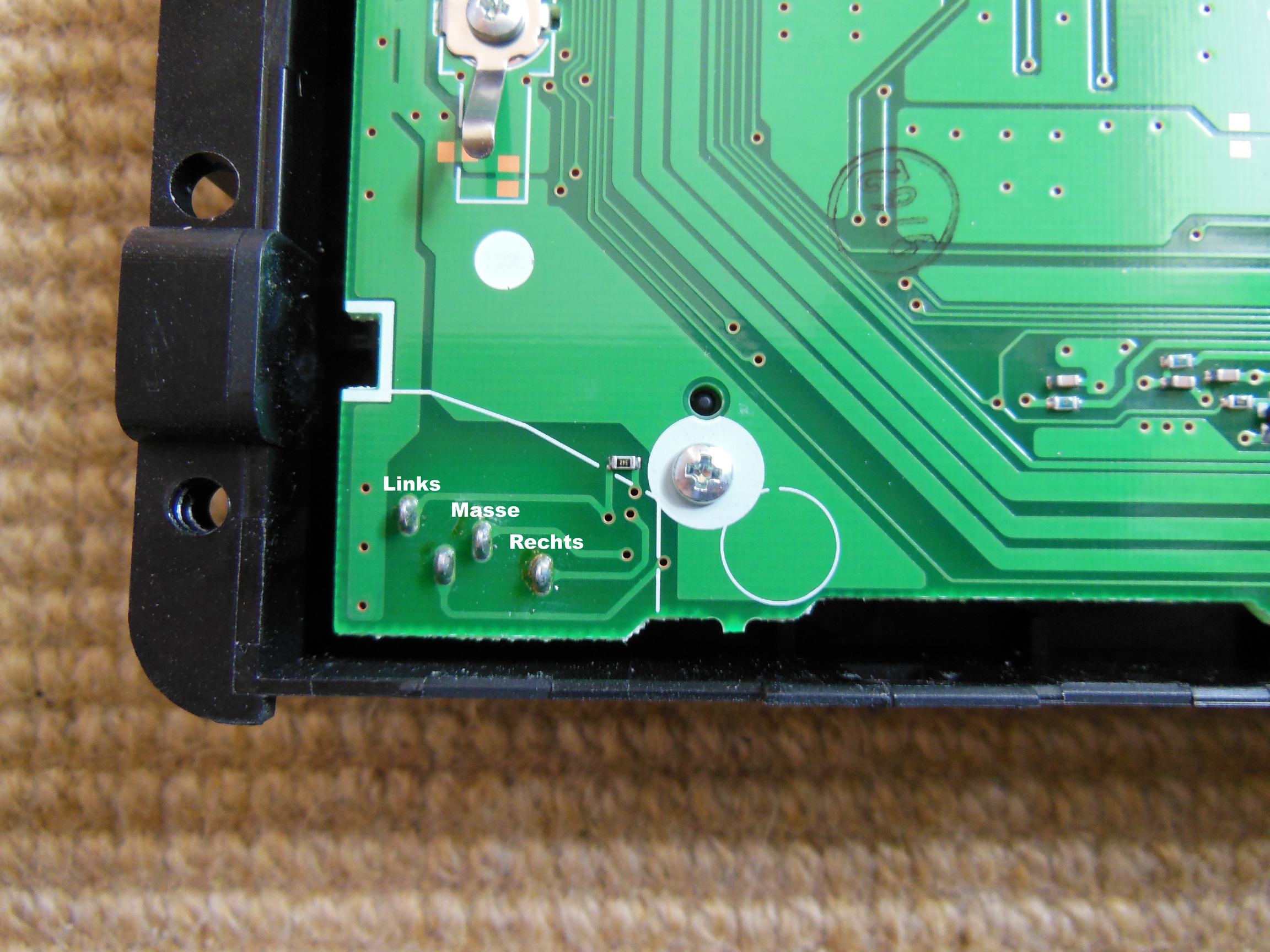

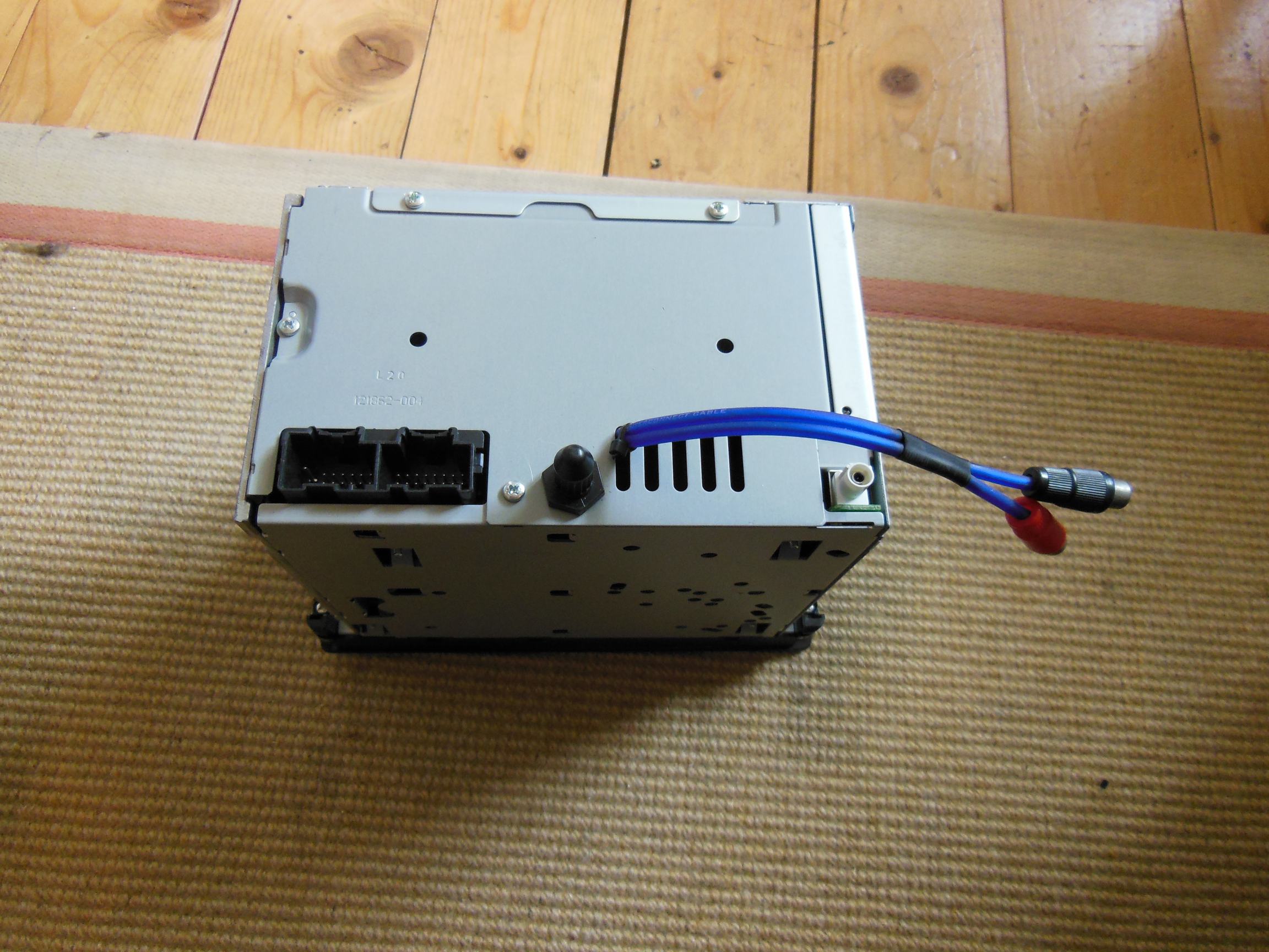

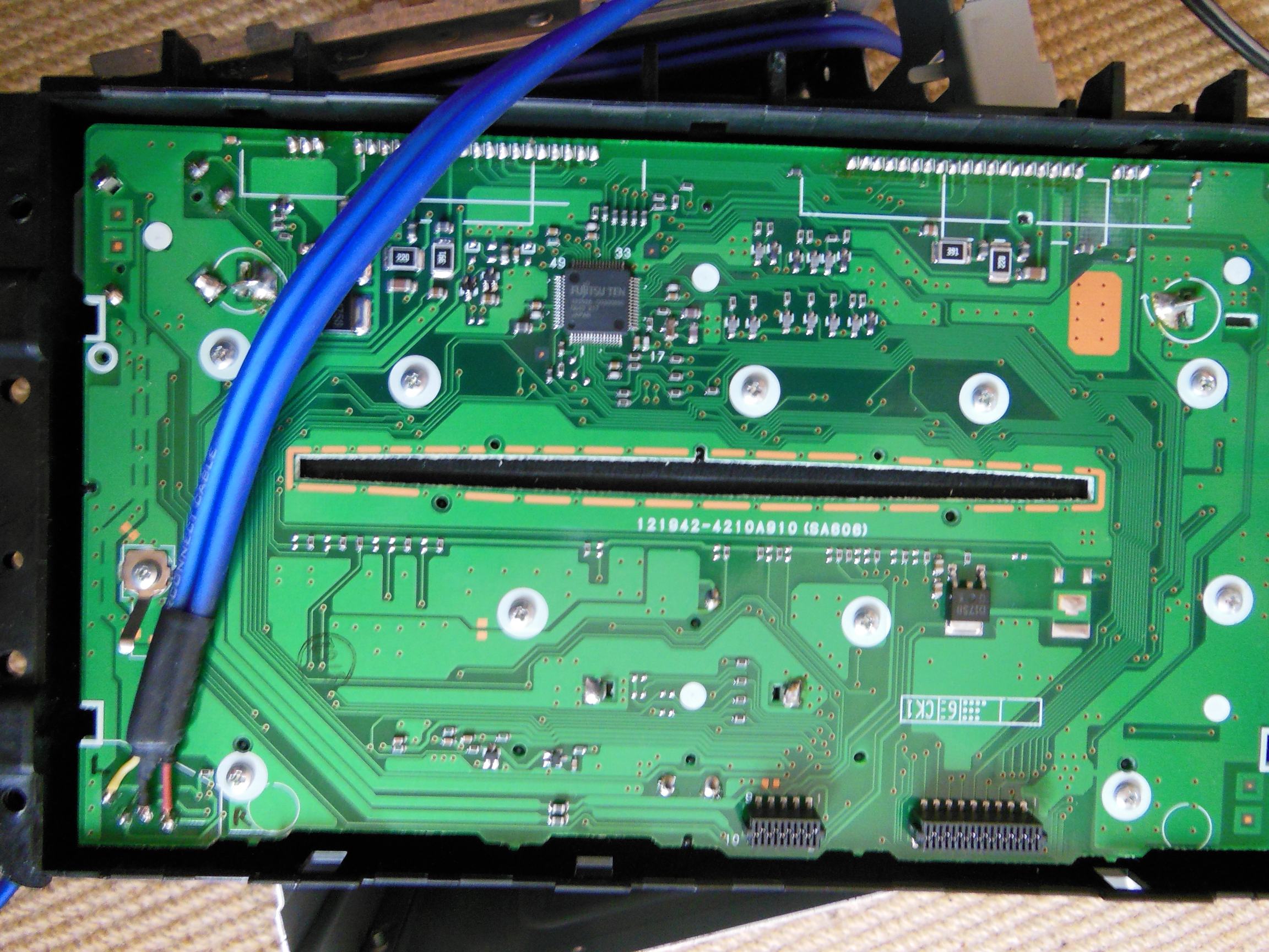

Bei dem Radio nach Facelift ist es nicht sonderlich problematisch, den AUX-Anschluss hinten aus dem Gerät zu führen.
1.thumb.jpg.39d25acb45e8135da870b5475c743cbb.jpg 2.thumb.jpg.edaf186721b32bdd91d43880d4ee0004.jpg 3.thumb.jpg.4c7f358ba9e0bad51b2191138afaf6d0.jpg 4.thumb.jpg.303e9f5e9c67e9f89f78a4386bcc19ea.jpg
So ist es bei Bedarf auch wieder gut zu entfernen :)

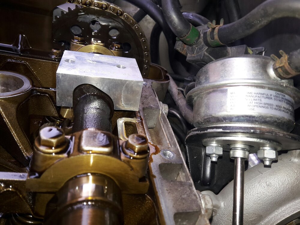

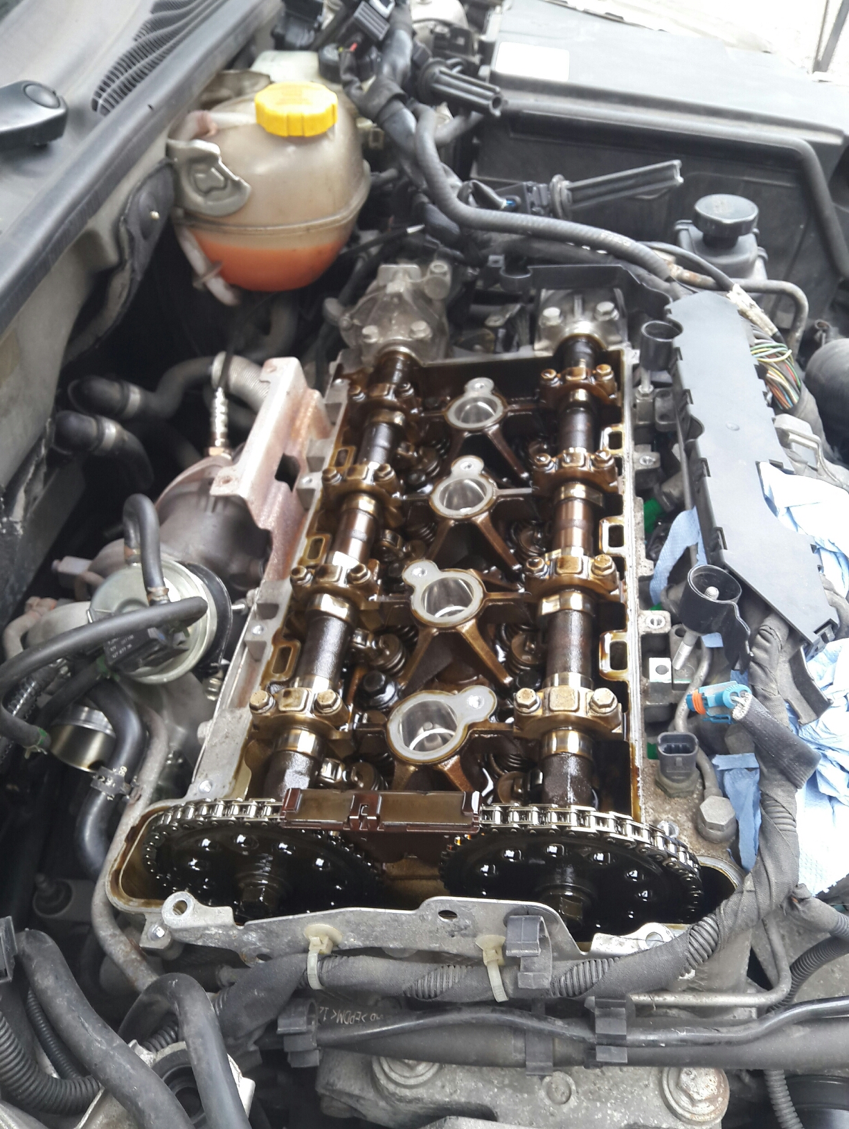

Am Dienstag war mir fad und ich hab mal die Nockenwellenposition kontrolliert.
Und siehe da, die Auslassnocke war ganze 5 Grad zu früh.
2015-11-2800_56_14.thumb.jpg.7d6a4ca8111dc989753b1ec25b6a8748.jpg 2015-11-2800_59_14.thumb.jpg.06de9c2cc0e20debcc1e3626a14cc6d7.jpg
Wenn jemand möchte, ich leih die Einstellwerkzeuge gerne her wenn jemand die Nockenwelleneinstellung kontrollieren oder Steuerkette wechseln will.
Verlang auch nix dafür.
Mfg Martin
