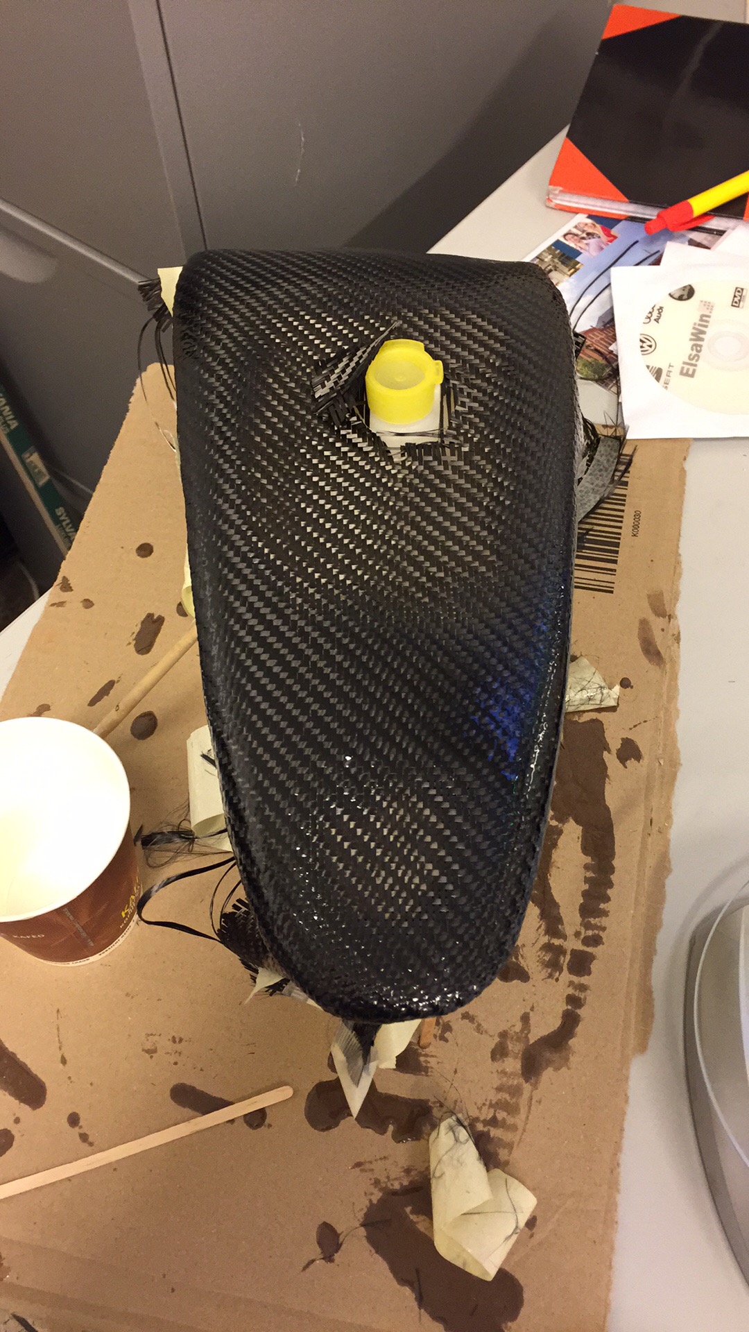

Projekt echt carbon zierteile gestartet....
