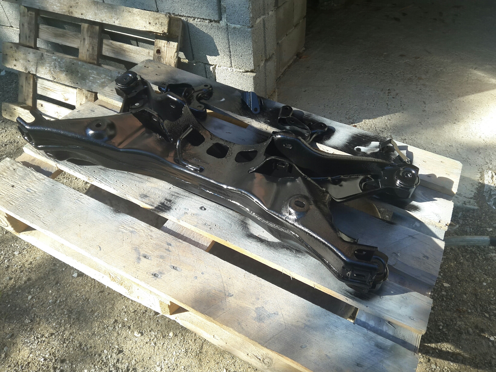

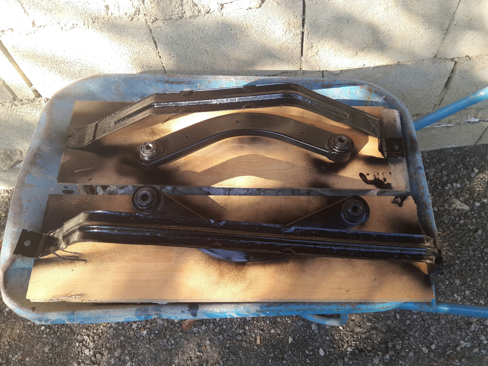

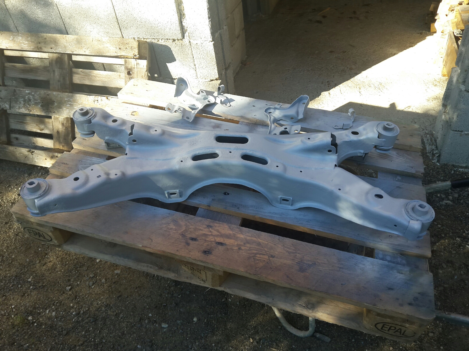

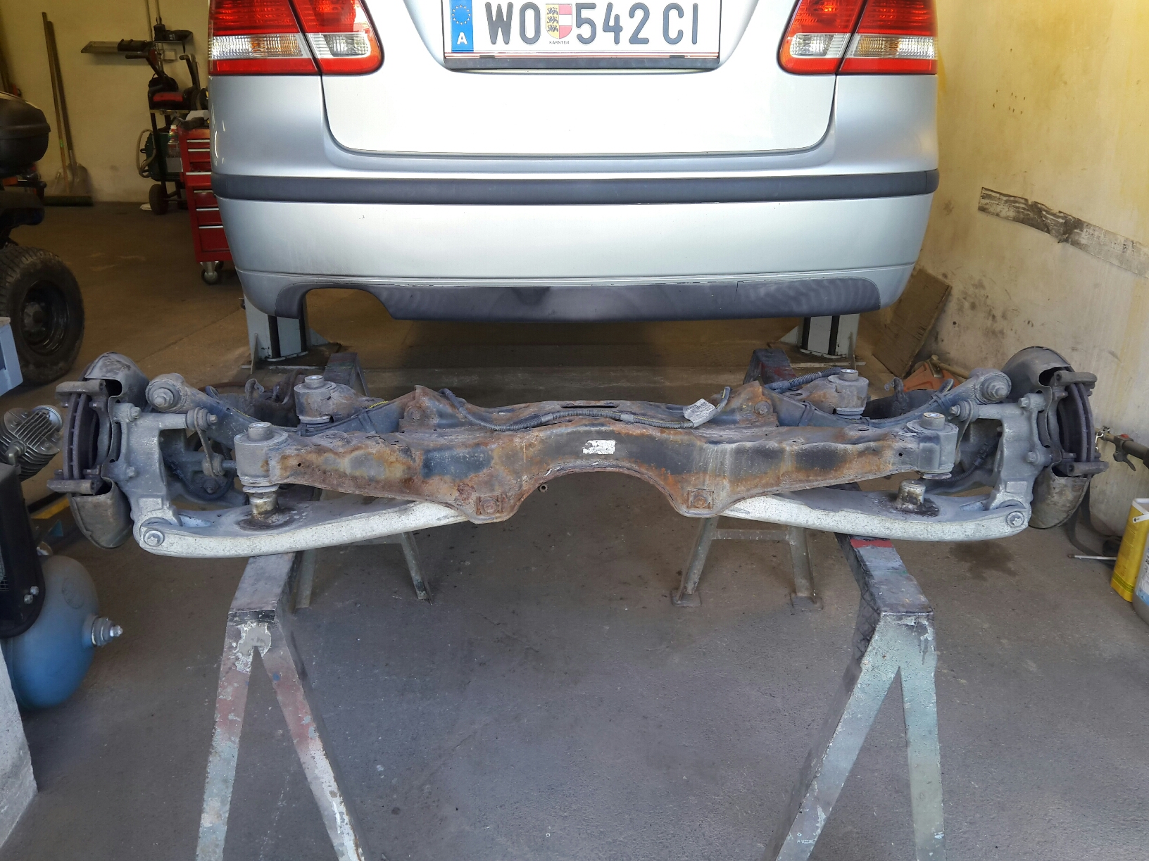

Alle Teile sandgestrahlt --> 2 Schichten Brunox --> Haftgrund --> lackiert
[ATTACH]116291[/ATTACH] [ATTACH]116292[/ATTACH] [ATTACH]116293[/ATTACH] [ATTACH]116294[/ATTACH]
HAMMER!
Gewinde wurden alle nachgeschnitten, auch bei den Exzenterschrauben.
Spur und Sturz einstellen ist jetzt ein Kinderspiel.
Bei den 2 gekrümmten Querlenkern hinten hab ich neue Buchsen eingepresst, mir ist vorgekommen die hatten ein wenig Spiel..
Heut hat er noch ein Bremsenservice bekommen, also komplett vom Rost und Dreck befreit und neue Beläge wurden montiert.
Neue Scheibenwischer hat er auch noch bekommen und die neuen Scheinwerfer wurden perfekt eingestellt.
Nächste Woche Achsvermessung...
Mfg Martin
..@martin@saab9-3...Hut ab ...da hat jemand Zeit und Geld Investiert:top:!
